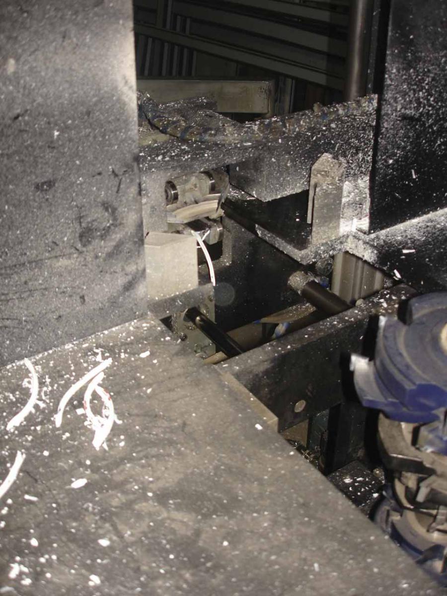

Сегодня смотрел зачистник. Обычный, одновальный, трехпозиционный, т.е. 3 фрезы на одном валу. Фотки сделал, но темные, оч.плохо видно, поэтому на пальцах.
Проблема в чем. Колет бюджетную створку (рама в порядке).

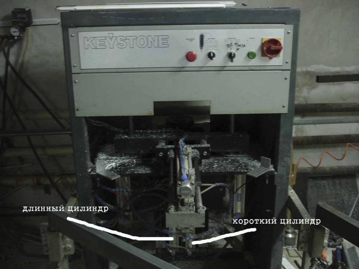

После "мозгований" решили, что проблема (только в этом) в НЕчеткой фиксации подъемных цилиндров платформы движка в каждом положении. Тем более, что воздух не постоянный, и цилиндры (на удивление) маловаты 40 мм. Т.е. не справляются с усилием фрезы. Схемку набрасал. Створчатая фреза - вверху (ничего не перепутал), зато жесче сидит. Переводишь вниз - большой цилиндр ее выдвигает, еще хуже.
Путь один. В каждом положении вала с фрезами нужно как-то зафиксировать платформу с движком. Привязаться к станине не проблема.
А как это сделать, сварганить какой-то выдвижной упор, еще чтоб пневмоцилиндрик для управления к нему подводить? Ветеевато.
Вручную фиксировать - тоже проблема.
Заменить цилиндры на более мощные - а где гарантии, что бить будет меньше?
Давайте покумекаем.

А марку станка?
Встречались станки со сложными пневмоцилиндрами подъёма блока фрез.
Не проще ли поднять хотя бы для этого станка давление до скажем, девятки?
Дешевше однозначно если поможет.
Вообще то самая массивная фреза на самом вылете вала - не икебана.

Давление не проще, компрессор оч.хлипкий, да и дельта от 8 до 6.
Марку выкладываю, но это- не о чем (ой, стонЕ).
Нет ли у пневматиков какой нибудь приблуды к пневмоцилиндрам?
Edited by Откософф
Тут навскидку если именно в силах засада, то отдельный маленький компрессор - самый дешёвый вариант.
По расходу станок потребляет совсем чуть.
Posted (edited)
На этом валу все три фрезы рабочие? Такое предположение, что средняя фреза - не более,чем "проставочная шайба"... Может быть поменять местами створочную фрезу со средней "проставкой" (а лучше её убрать и заменить втулкой). Поимеем то, что самая массивная фреза с хвоста уйдёт, убавится биение (я не думаю, что изготовители этой техники обращают особое внимание на материалы для валов и их обработку с дальнейшим упрочнением)... Основное управление перевести на короткий цилиндр... Выход короткого цилинра - рама, опускание короткого цилиндра - створка. В крайних положениях фиксация лучше.

И в правду средняя не задействованна. Фотка неконкретная.

Проблема усугблялась еще и тем, что нужно было повестить створочную фрезу 70 серии.
Вышли из положения туповато, но действенно. Замечено, что фреза гуляла по вертикали (цилиндр 40 мм не держит усилия). Парни, при переходе на другую фрезу, вставляют металические подпорки под упоры цилиндров. Сделали их из П-армировки, но точно. Выпасть и "улететь" не могут. Вал обворачивают. Гуляние фрезы изчезло.
Хотя, руки чешуться сделать какой-нибудь пневмофиксатор.

Пневмоцилиндр выдвигающий механический упор давно успешно работает на зачистных Урбан.
Нужен только запас хода вверх каретки мотора. От миллика. Решаемо, думаю.
Автоматику управления на коленке собрать тоже.
Каретка вверх - упор под регулировочный болт каретки - каретка вниз на упор.
Понадёжнее будет. Подороже подпорок.
Второй путь - поставить второй пневмоцилиндр.
