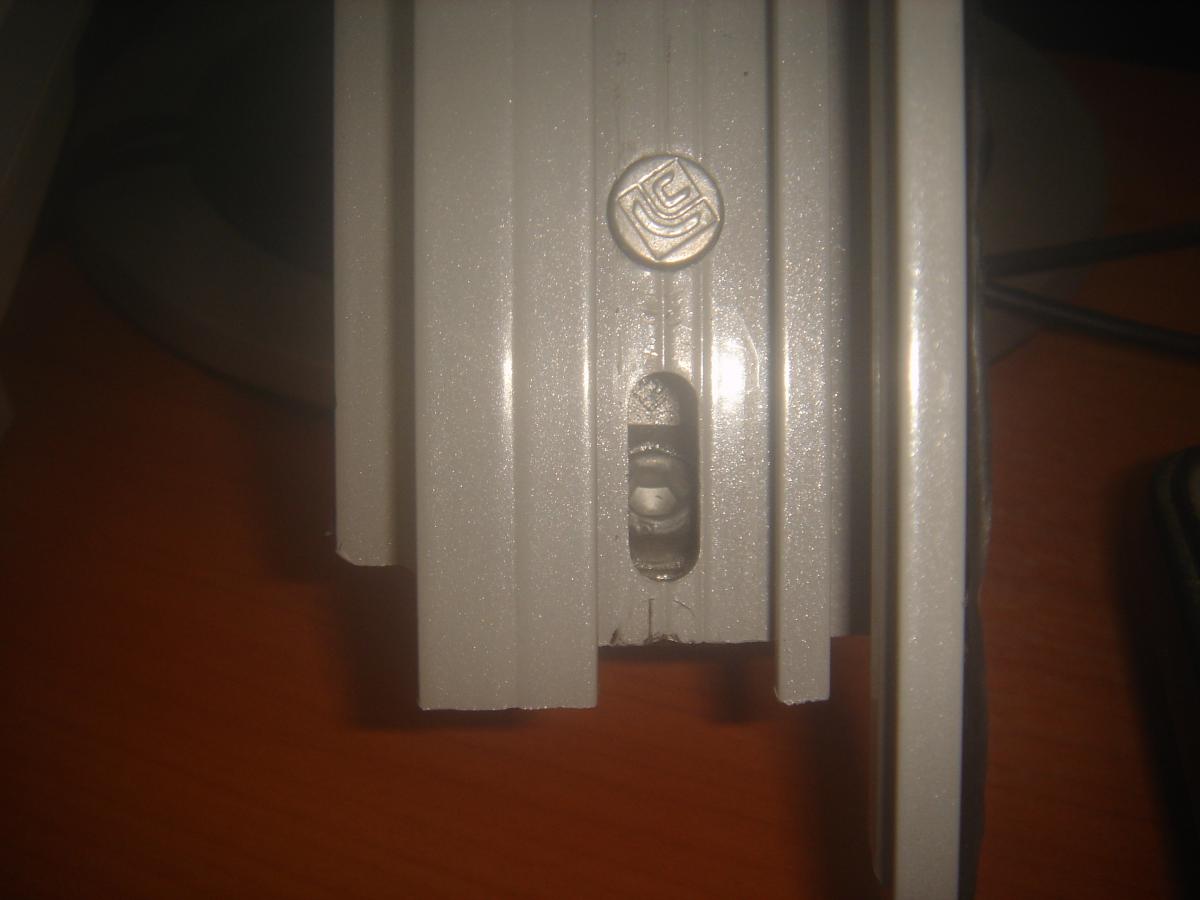

Valt Posted February 21, 2012 Posted February 21, 2012 Клеим и прессуем... Не довелось видеть ни одной более-менее приличной двери, нормально отстоявшей 3-5 лет, хотя люди делают и выживают. А на таких сухарях и с клеем будет держать, как считаете?
DiMaS otk Posted February 21, 2012 Author Posted February 21, 2012 А на таких сухарях и с клеем будет держать, как считаете? Такие сухари для двери ИМХО маловаты, плечей-то почти нет.
Ruslan R Posted February 21, 2012 Posted February 21, 2012 А на таких сухарях и с клеем будет держать, как считаете? На таких "сухарях" клей особо не поможет.

4UDO Posted February 21, 2012 Posted February 21, 2012 На прошлом месте работы использовали нагели+клей. Когда-то были только нагели/саморезы, без клея. Я считаю, что клей - обязательное условие, он-то всю нагрузку и держит, по идее. Все остальное - способ зафиксировать угол до высыхания клея. На нагелях все вполне неплохо стоит, проблем глобальных пока не было. Марку клея не помню, покупает контора у НьюТека. А на таких сухарях и с клеем будет держать, как считаете? Это что за система, если не секрет? Вообще, вполне возможно, что держать будет. В НьюТеке стяжные сухари являются абсолютно штатным решением. На практике мы использовали такие только в перегородочных дверях. Пока нареканий не было. Еще встречал двери Алютех 111й серии с габаритами створки 2100х950мм. Общался с монтажниками, которые их ставят. Говорят, что ставят давно, но одни сухари углы не выдерживают, приходится с проблемами, но расклинивать такую створку.
