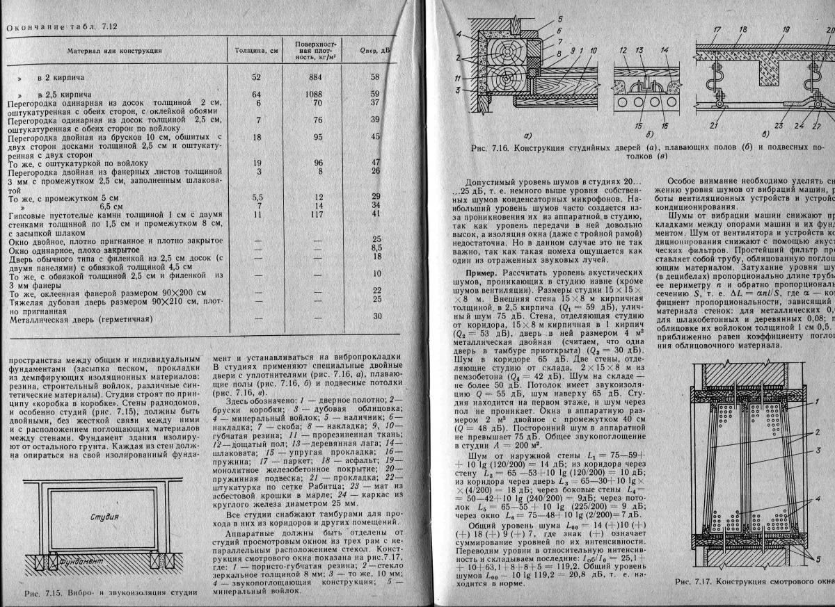

Servesti Posted April 18, 2012 Posted April 18, 2012 (edited) Вот, нашел в закромах: справочник "Акустика" издательство "Радио и связь", 1989 год. Тут и требования - 20-25 дБ остаточного шума, и пути достижения.... Смогёте изготовить "смотровое окно" толщиной 40 см с Q=48 дБ по шкале 1989 года? Edited April 18, 2012 by Servesti 1
