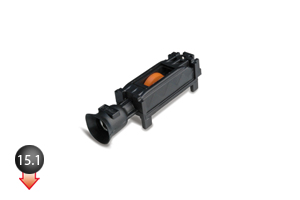

Изготовляем трехполозную раздвижку, система ALT100. Размеры одной створки 1020х2100. Заполнение стекло 6 мм. Вес створки получается около 31 кг. Инженеры считают, что стандартный ролик 8 RU/204 не справится с такой нагрузкой. Я пытался найти ролик усиленный 8 RU/03 (с двумя колесиками, прикрепляю в теме изображение) - безуспешно. У всех поставщиков это товар неликвид и везти его отказываются. В моем городе (Ростов-на-Дону), близ лежащих городах и в Москве мне найти подобный ролик не удалось.
Может кто то из форумчан сможет мне помочь найти усиленный ролик. Или же подсказать какую роликовую опору использовать в моем случае и где ее возможно приобрести.

Делали очень много створок примерно такого размера, максимальный размер был 1200х2200, всегда при запуске в работу боялся что ролики не выдержут(об этом предупреждал заказчиков), поэтому ставили по 4 ролика на створку, внутренние ролики опускали на минимум,а внешними уже делали регулировку, т.е. внутренние ролики служили только как страховка при поломке внешних, чтобы створка не клюнула в бок. Но пока (тфу-тфу-тфу) ни одной рекламации по поводу поломки роликов не было, может быть нам просто повезло!

Вот на это ролик (на пару) возможен вес 80 кг("если повар нам не врёт").

А какие габариты у этого ролика ? Он может просто не подойти для системы ALT 100.
Подойдет, это ролик для Проведаля (ALT100).
