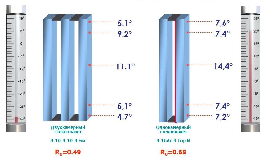

Sadikov GmbH Posted October 1, 2014 Posted October 1, 2014 Сфотографируйте торец створки (открыть, сфотографировать и приложить линейку). Попытаемся определить. И исходя из класса профиля, примерно прикинем толщину металла (ну скорей 1.2 мм) и измерьте створку – высота, ширина. Хотя нужно ориентироваться - максимум 80 кг на створку. Современный однокамерный пакет лучше простого двухкамерного (это подтверждают все исследования и все конфигураторы). Предел использования пакетов (теоретически), если принять, что внутри комнаты поддерживается постоянная температура + 20 С, и "пределом" считать температуру +15 С на поверхности стекла в центре, почему +15 С = да куда ещё меньше. 4 16 4 = + 5 С 4 14 4 14 4 = -5 С 4 16 Ar 4 i = -15 С 4 14 Ar 4 14 Ar 4i = - 25 C 4i 14 Ar 4 14 Ar 4i = -40 С ! Но не надо писать форумчанам докажи это! Или "жили раньше, будем жить дальше".

Boris Posted October 2, 2014 Author Posted October 2, 2014 Предел использования пакетов (теоретически), если принять, что внутри комнаты поддерживается постоянная температура + 20 С, и "пределом" считать температуру +15 С на поверхности стекла в центре, почему +15 С = да куда ещё меньше. Цифра +15 градусов с какого потолка взята?

Sadikov GmbH Posted October 2, 2014 Posted October 2, 2014 Цифра +15 градусов с какого потолка взята? Вообще, с моего . Просто я так рассуждал разница с температурой комнаты не больше 5 С градусов, потому что меньше +15 С очень ощутима (и не эффективно). Больше - требование жесткие (как пассивный дом). И ещё это связано с тем, что разница между центром пакета и его краем (прямо рядом с резинкой штапика) около 10 С. В случае использования "теплых рамок" эта разница 6-4 С , то тогда + 15 C - 6 С = + 9 С (что примерно, точка росы при 50% и +20 С) (Но последний пример не работает при температуре после - 20 С, но хотя бы не будет оледенения!)

Boris Posted October 2, 2014 Author Posted October 2, 2014 вообще .с моего . Высокие у Вас в Ташкенте потолки... Просто я так рассуждал разница с температурой комнаты не больше 5 С градусов, потому что меньше +15 С очень ощутима (и не эффективно). Больше - требование жесткие (как пассивный дом). И ещё это связано с тем, что разница между центром пакета и его краем (прямо рядом с резинкой штапика) около 10 С. В случае использования "теплых рамок" эта разница 6-4 С , то тогда + 15 C - 6 С = + 9 С (что примерно, точка росы при 50% и +20 С) (Но последний пример не работает при температуре после - 20 С, но хотя бы не будет оледенения!) В России оговаривается разница температур воздух-стена. Что касается СПК - температура при нормативной пятидневке не должна быть ниже +3 градуса. Льда при положительных температурах не бывает, только конденсат. Точка росы при 50% и +20 градусов равна +9,3 градуса. Но в реальных условиях зимой в средней полосе России в квартирах с НОРМАТИВНЫМ воздухообменом устанавливается влажность 25....30%. Влажность 30% - это оптимальная влажность воздуха ЗИМОЙ согласно российских ГОСТ и СанПиН.
Sadikov GmbH Posted October 2, 2014 Posted October 2, 2014 Да, высокие. Я знаю это тоже. Если быть ещё более точным +9.26 С. Это теория, навеянная современными тенденциями (Российские требования нужно повышать).
