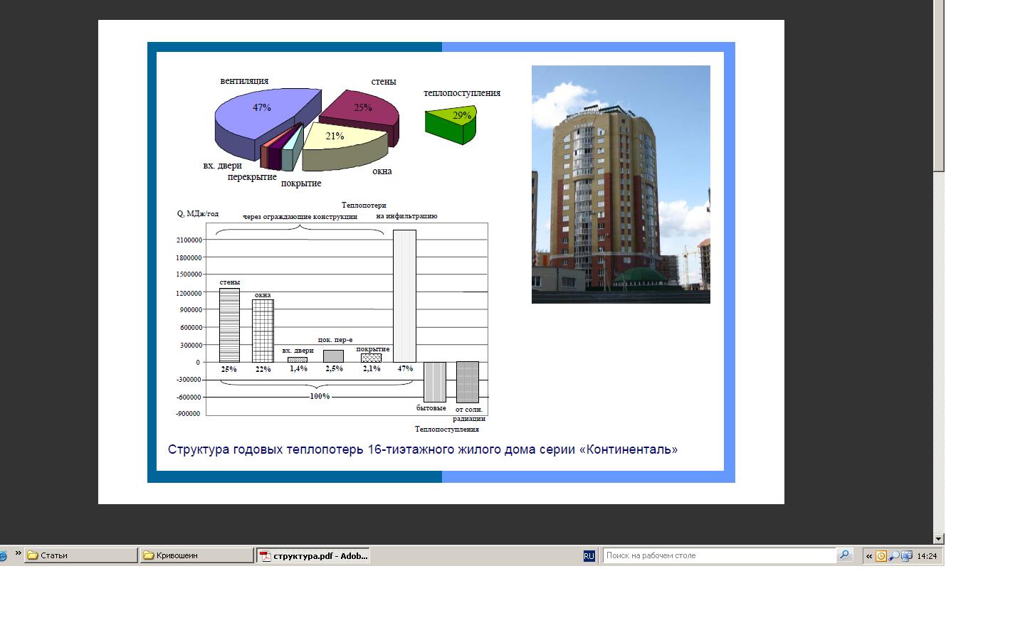

Если уж пошла речь об энергоэффективности, потерях и хочется понять, какую роль тут играет СПК, надо посмотреть что и где теряется. Конкретные ситуации могут отличаться, но есть и общие закономерности.
Выделяется три группы потерь.
Генерация тепла. Транспортировка. Потребление.
Недавно на очередной конференции "Энергонавигатора" слышал выступление одного товарища из небольшого уральского городка. Таких в России масса и проблем там выше крыши в этом направлении. Он привел такие примерно цифры - на генерации потери около 40%, на транспортировке- 40-45% и на самом потреблении в домах около 15%. Т.е. стоит раздолбаная котельная, заросли все трубки в котле...к.п.д. никакой...газ/мазут/уголь горит, а тепла гораздо меньше, чем могло бы. Что получили - направили к потребителям....половину потеряли по дороге - трубы текут, теплоизоляцию делали еще при Хрущеве. И вот эти жалкие остатки тепла добрались до жилого дома.
Что у нас в жилом доме?
В современных домах, построенных после 2000 года по нормам второго этапа по энергосбережению это выглядит так
Чтобы в своей рекламе не писать всякую чепуху, что замена окон приведет к снижению на 50% затрат на отопление, надо внимательно посмотреть на эти диаграммы.
Часто задается вопрос, являются ли современные окна "энергоэффективными"?
Действительно, любой человек, поменявший в частном порядки старую столярку на новые герметичные окна, например, из ПВХ, скажет, что стало теплее. За счет чего? В основном, за счет герметичности.
Без учета воздухопроницаемости замена старых окон на современные эконом-класса - замена шила на мыло.
Стояла старая раздельная столярка с коробкой 250мм в кирпичном доме, имела сопротивление теплопередаче 0,44. Поставили трехкамерного немца с двухкамерным обычным стеклопакетом, сколько там приведенное? 0,55? Добавьте увеличенные стоки тепла по кирпичу вокруг тонкой коробки - то на то и выйдет. Но есть один нюанс. Щели в старой столярке легко давали нормативный приток воздуха и ЭКВИВАЛЕНТНОЕ сопротивление теплопередаче становилось совсем другим. При -20 на улице и +20 внутри столярка с 0,44 и 2 кв.м. даст 180 Вт сток тепла. Приток 30 кубов. через нее даст 0,34х40х30=400Вт. Сложили 180+400=580 и "повесили" все на окно....И 0,44 превращается в 0,14. Поэтому и поднимается температура зимой на несколько градусов после замены окон.
Это не столько "энергосберегающие" окна, сколько герметичные. Вот когда появляется с/пакет с криптоном и двумя низкоэмиссионными стеклами, какой-нибудь семикамерный Плюс-тек-плюс....окно переваливает за единицу, тогда его и можно будет смело называть "энергосберегающим".
Вообще, этой темой давно еще занимался академик В.К.Савин из НИИ СФ. В одной из статей было показано, что замена двух стекол на двухкамерный стеклопакет в плане энергосбережения никакой выгоды не дает...снижается светопропускание, надо делать бОльший оконный проем для сохранения КЕО....увеличивается сток тепла...+узкая коробка. То ж на то.
Так что мне все эти попытки определиться с "окупаемостью" окон не очень понятны. Занимаясь проблемой энергосбережения, надо вообще не с окон начинать.
В этом небольшом городке, о котором я говорил, начинать с котельной надо. И лучше сразу решать и проблему транспортировки тепла. Поэтому один из трендов в энергосбережении сейчас - это встроенные/пристроенные/крышные котельные с высокоэффективным отопительным оборудованием, поквартирное отопление, регулировка отопления по атмосферным условиям и системы когенерации.
Затем неплохо бы заняться потерями тепла в ГВС....но утилизировать тепло канализационных стоков достаточно сложно, в мире примеры есть, но в России это очень нескоро появится.
Потом надо вентиляционными теплопотерями заниматься, из диаграммы видно, какая это большая часть. Пока я наблюдаю тупое "энергосбережение" - снизить вообще нормативный воздухообмен, вот и получим "экономию".
Это уже Германия проходила, мы просто наступаем на старые грабли. Сэкономили тупо на воздухообмене - получили рост бюллетеней по болезни и выплат по медстраховкам. То ж на то и вышло. Но Россия любит наступать на грабли :D

Если уж пошла речь об энергоэффективности, потерях и хочется понять, какую роль тут играет СПК, надо посмотреть что и где теряется..
50% 250мм 0,44. -20 и +20 0,44 и 2 кв.м. 180 Вт сток Приток 30. 0,34х40х30=400Вт. Сложили 180+400=580..И 0,44 превращается в 0,14..

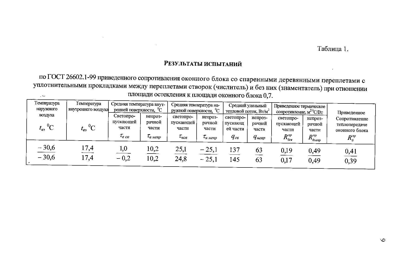

Так что 0,36 в лучшем случае, а не 0,44. (Если у кого есть другие экспериментальные данные, не плохо бы выложить, ).
