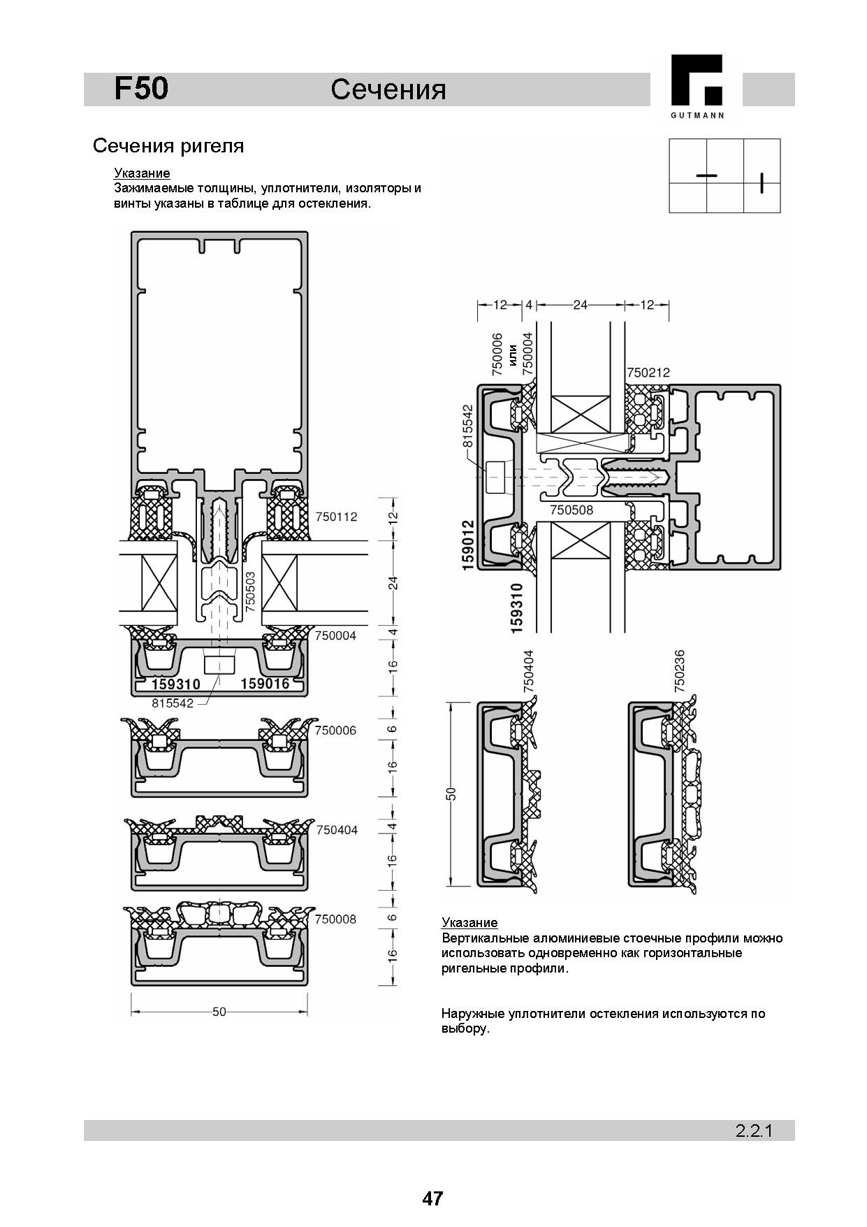

Господа форумчане, поделитесь опытом. Предлагают занятся фасадкой GUTMANN. Насколько понял есть система теплого и холодного алюминия. Вопрос кто работал с этой системой основные минусы или плюсы. P.S. До этого фасадкой не занимался.Только ПВХ и PROVEDAL.

С системой не работал, в частности, и по этой причине. .... Каталог смотрел - ничего особенного. Обычная система.
