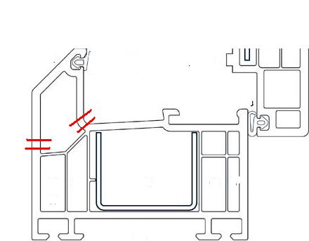

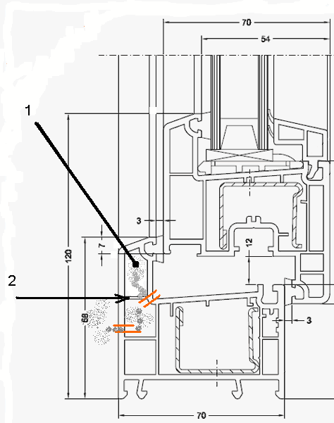

Если вода не уходит-это не значит, что отверстий внизу нет(по альтернативной схеме), их просто могли запенить. Вам придётся их выводить на лицевую сторону.
На фото видно, что средний прижим Roto NT на раме стоит кверх-тормашкой(стрелка должна быть к створке).
Никогда бы не подумал , что можно так сделать окна из Rehau, Roto NT.

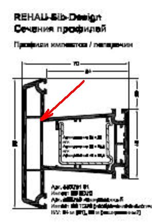

На фото вроде бы REHAU-Brillant Design. Но не исключена возможность, что коробки могут быть и Rehau Sib ?
И если у Brillant с прорезанием отверстий проблем возникнуть не должно бы, благодаря удачному расположению внутренних перегородок - как на коробке рам, так и на импосте, то Sib к сверлению отверстий менее удачен.
У того же Brillant перегородка 2 расположена выше, таким образом, что пропилить её дренажкой невозможно и попадание вследствие этого наружного воздуха в камеру 1 исключено. То же наблюдается и у исходного REHAU Basic.
Интересно, насколько критично попадание наружного воздуха в эту камеру? С одной стороны, есть ведь и системы с изначально заложеной такой возможностью
Импост. Иногда засверливается на производстве "как удобнее", с упором сверла в угол. Тут уже чревато попадание воды в армировочную камеру.
Спасибо.
Судя по-тому, что я увидел на практике у меня система , как на первом рисунке.
Ставил отливы на 2-м этаже дома, чтобы снимать леса и обнаружил, что всего таких окон 5
3 из них ставил я, а 2 монтажники производителя.
Внутри, по крайней мере в открывающейся средней створке, прорези есть у всех.
"Глухари", для проверки, сейчас вынимать не стал.
Приспособился сверлить 5-ти миллиметровым сверлом 6 отверстий рядом (30 мм полоска), а потом острым макетным ножом срезать остатки.
