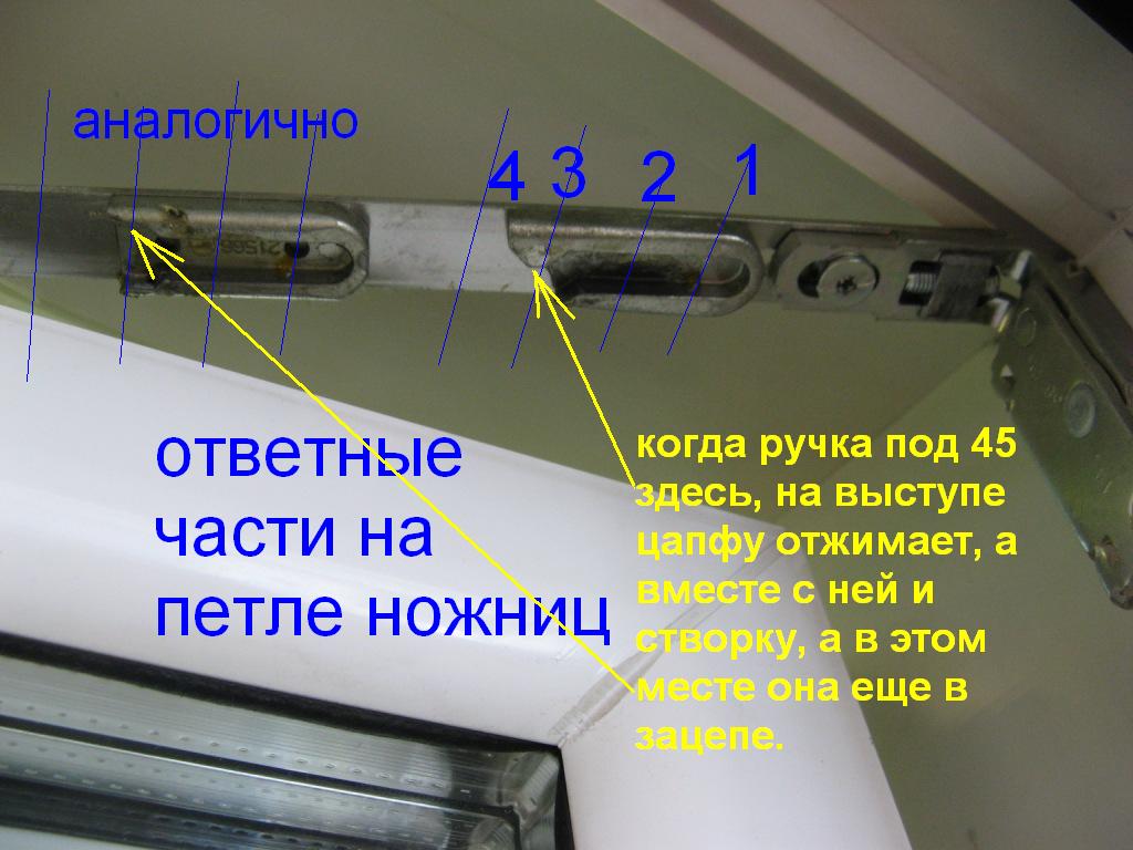

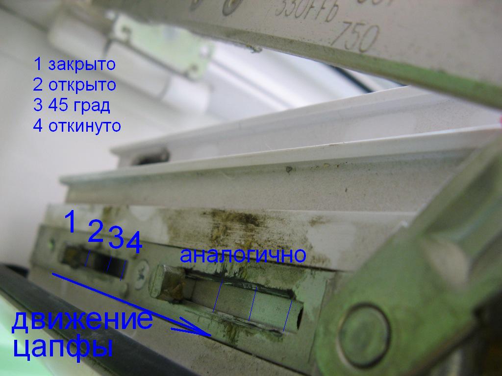

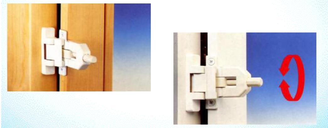

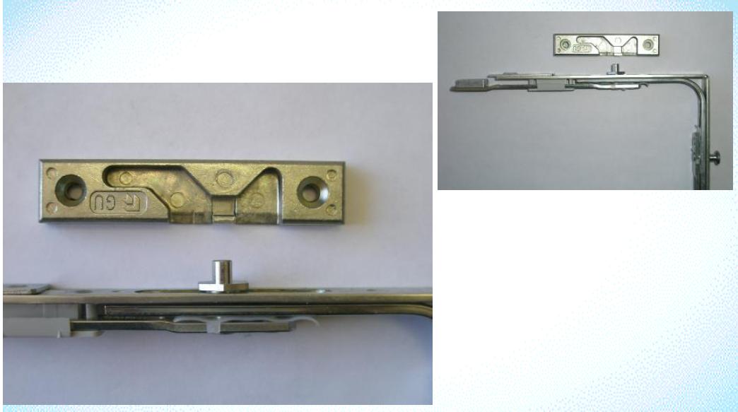

P.V. Posted May 12, 2010 Posted May 12, 2010 Это модификация для деревянных окон, а на ПВХ все так, как Вы описали Дерево - тип М внешне выглядит не так... На картинке, судя по внешнему виду петли и надписи "опора UNI-JET S", комплектация для ПВХ трапециевидной створки, петля фальцевая. У топикастера, скорей всего установлена универсальная (Петля нижняя универсальная, цинк и Опора нижняя, штырь 3 мм, белая) Еще картинка ножниц...
PDY Posted May 13, 2010 Author Posted May 13, 2010 (edited) Еще картинка ножниц... Теперь понятно, что мне надо сфотографировать. Пока могу только сказать, что красная пластмаска у меня присутствует. Очень обнадеживает надпись на картинке: "Микропроветривание в стандарте от 500 мм." Значит скорее всего оно установлено, но надо что-то подкрутить, и если даже и не установлено, то установщику будет сложно отговариваться от доделки (окно в детской и там этот режим обязательно нужен...) Спасибо! Edited May 13, 2010 by PDY

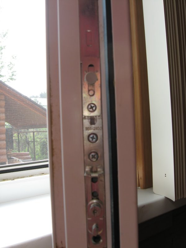

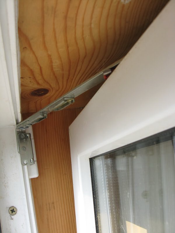

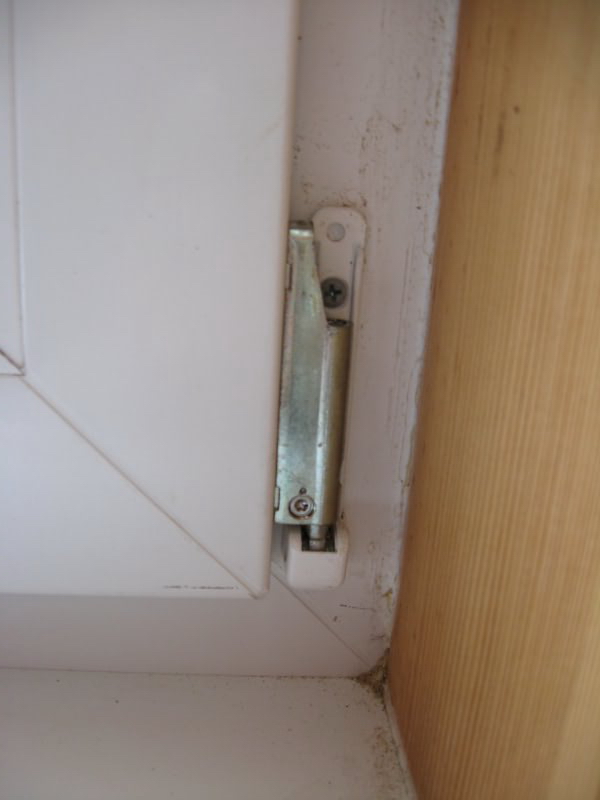

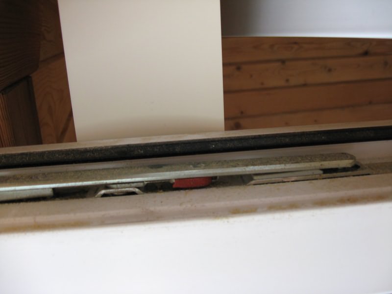

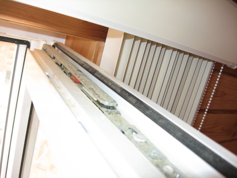

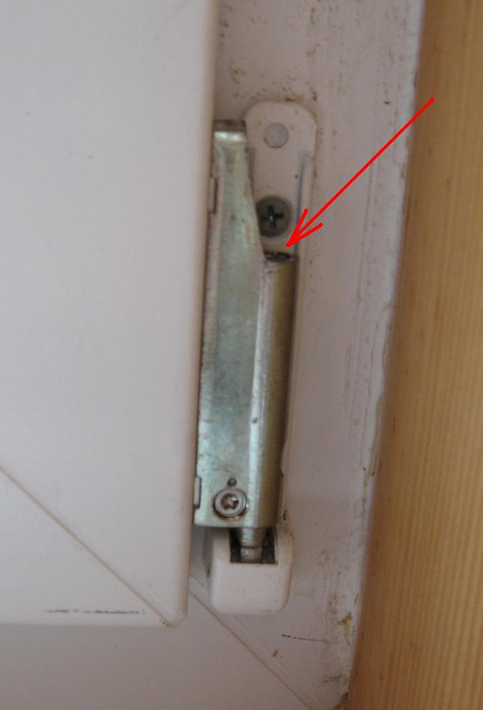

PDY Posted May 17, 2010 Author Posted May 17, 2010 (edited) Фото окна. Увеличенная щель: Попытки добраться до ножниц: Для лучшей Идентификации: Можно ли что-нибудь понять? Edited May 17, 2010 by PDY

P.V. Posted May 19, 2010 Posted May 19, 2010 Сравнивал фурнитуру с другими рабочими окнами, всё вроде одинаково... А размеры створок? Подскажите, пожалуйста, как отрегулировать этот режим? ....в этом положении окошко и открывается и откидывается, если немного потянуть в соответствующем направлении Отрегулировать прижим ( микропроветривание в ножницах), как таковой нельзя, можно отрегулировать створку... Судя по фото, на ножницах прижимная-отжимная планка отвечающая за этот режим на месте, возможно надо приподнять створку, чтобы цапфы и ответные планки ножничного кронштейна, в промежуточном положении работали более стабильно. Если , Вы, желаете добиться более "ювелирного" проветривания, то я бы рассмотрел возможность установки дополнительной опции ( специальная угловая передача, монтируется в верхнем углу створки взамен установленной), позволяющей фиксировать при повороте ручки т.ж. "верхний угол створки" или накладной регулятор прижима ( устанавливается по вертикали створки, со стороны ручки) . На фото ножницы.... уголок и накладной регулируемый прижим.
Windowrepair Posted May 19, 2010 Posted May 19, 2010 Фото окна. ... Можно ли что-нибудь понять? На первом фото видно, что ножницы трутся об раму (блестит метал и черный след на ПВХ), а на последнем причина - петля зарегулированна вверх до предела! Похоже, что створка провисла из-за стряхивания или неправильной установки дистанционных подкладок. Поэтому, начинать нужно с выравнивания диагоналей, а уж дальше, если понадобится, заниматься тонкостями.
PDY Posted May 19, 2010 Author Posted May 19, 2010 А размеры створок? Размеры такие же. Большое спасибо за подробный ответ и что нашли время описать принцип работы! Если можно, несколько уточнений: ...возможно надо приподнять створку, чтобы цапфы и ответные планки ножничного кронштейна, в промежуточном положении работали более стабильно Что бы приподнять створку нужно крутить только этот винт? Для "ювелирной" регулировки проветривания всегда ставил обычную гребенку (которая, иногда, своей подкладкой под ручку нарушала её работу и почти всегда были проблемы со вставкой паза гребенки в штырь..). Про существование такого механизма даже не догадывался... Создает ли такая штука неудобства при пользовании? Например, что бы закрыть окно, может быть надо совместить ответные части или, наоборот, при открытии надо что-то расцепить?.. Встречаются ли такие прижимы на рынках или можно купить только через "фирму"? Сколько она может стоить?

Windower Posted May 24, 2010 Posted May 24, 2010 (edited) Вопрос не что стряхнули, а что это означает.При перевозке окна на боку могли высыпаться дистанционные вставки верхней горизонтали. Тогда створка превращается в параллелограмм и начинает беспрерывно цеплять за раму нижней частью (под ручкой). Проверяется: потянуть вверх, ухватившись двумя руками за нижнюю часть створки под ручкой. Если заметно сместится, нужно перепакечивать.Например, мог ли я хлопнуть окном так, что все подкладки осыпались или это заводской дефект?Если осыпались верхние вставки на вертикали, значит заводской дефект сборки.Мне надо определиться - просить людей приехать на регулировку/переделку за 200 кмУ меня серьёзное подозрение, что дело в неправильной состыковке верхнего запора (ножниц) с угловым переключателем. В сочетании с неидеальным монтажом и неидеальной расстановкой ответных планок получается увеличенный зазор.Как правило, сервисники такие дефекты не вылавливают. уж лучше тогда поставлю клапаны (а они, действительно, эффективнее микропроветривания)...И опять: к ним ещё нужна механическая вытяжная вентиляция, хотя она нужна на любой даче, где живут зимой.Или топить печь. Последняя версия - сломан металлический вертикальный язычок на ответной планке микропроветривателя. Продаётся в фирме ГУ-фурнитура. Edited May 24, 2010 by Windower
