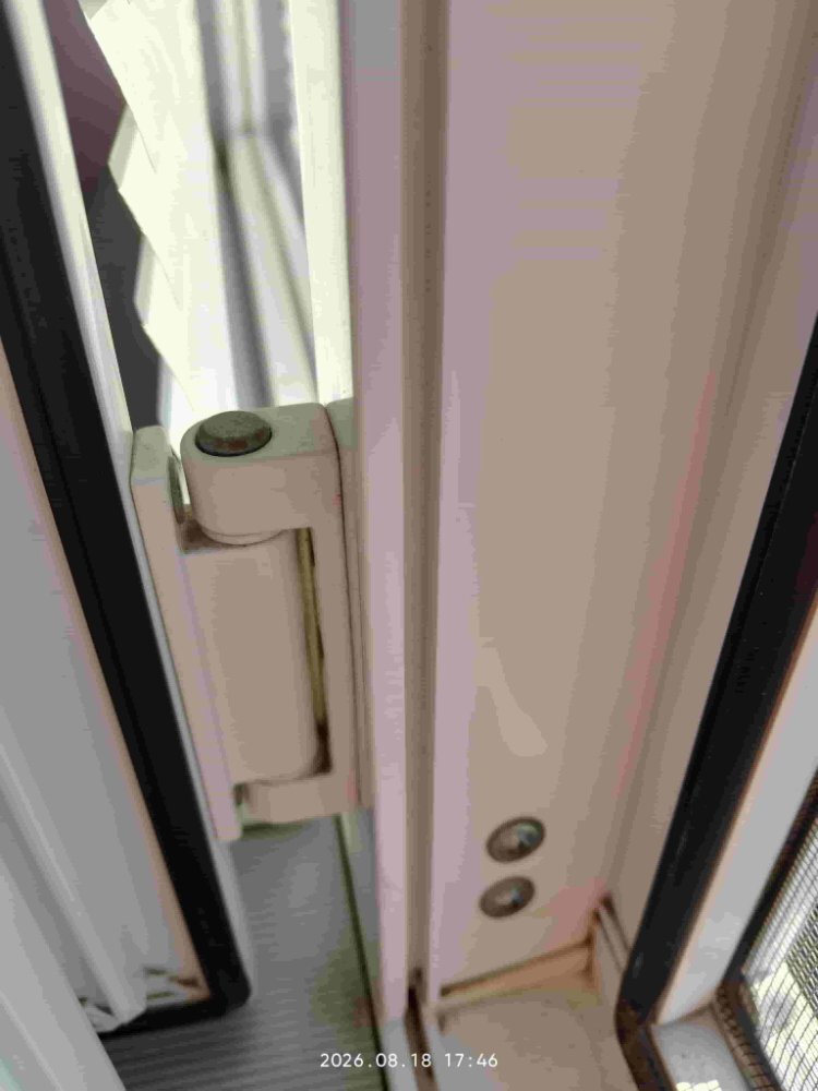

Добрый день. Окно Rehau. Наименование фурнитуры не знаю. Створка цепляет внизу, решил под регулировать как обычно. Но не тут- то было. На створке три петли в виде пальца и никаких регулировок
По описанию регулировка, скорее всего, просто спрятана — у некоторых видов фурнитуры винты находятся под колпачками или со стороны торца петли. Если створка цепляет именно снизу, обычно её немного приподнимают регулировкой нижней петли. Но лучше скиньте крупным планом верхнюю и нижнюю петлю со снятыми накладками — по трём «пальцам» сложно точно понять, какая стоит фурнитура.
Три таких петли без регулировок. То что под накладками есть регулировочные винты, я знаю. Но тут нет такого.

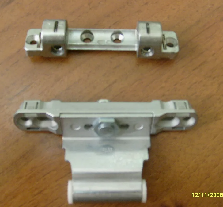

Добрый. У данных петель только одна регулировка, путем разворота на 180° петлевой части петли на створке (см.рис). При этом створка прижимается или отжимается от рамы, в зависимости от изначального положения петли.
В вашем случае пара вариантов:
1. Если цепляет снизу по петлевой стороне - пересверлить выше посадочные отверстия петель, для того чтобы поднять створку.
2. Если цепляет снизу по стороне где ручка - перестеклить створку изменив ее диагональные размеры.

PS Для ТС, без обид, фактически установленные петли редкостное говно. Если не испугают оставшиеся отверстия от предыдущих петель, стоит поменять на средние петли (для фрамужного открывания, пример см.рис), с возможностью регулировки. Открывание останется как есть, поворотным.
