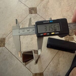

Достались почти даром алюминевые окна не хватает несколько штапиков, помогите определить систему. На просторах интернета ни чего подходящего не нашел. Примерный размер 31 на 21мм.

По общему фото систему вряд ли точно определить — у алюминиевых профилей штапики внешне похожи, а замки отличаются на пару миллиметров. Лучше снять один целый, сфотографировать торец рядом с линейкой и указать размеры зацепа. Ещё посмотрите маркировку на раме. С таким образцом проще обратиться к местным производителям алюминиевых окон: обычно они могут подобрать штапик по каталогу или по месту.

Понял, спасибо
