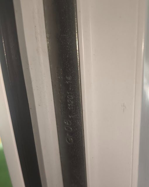

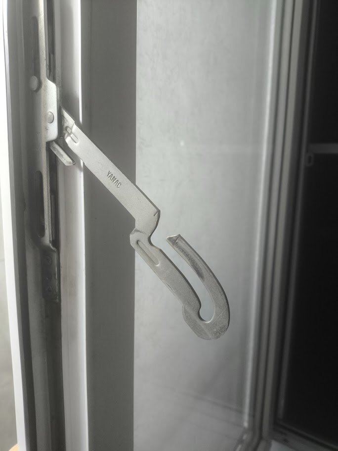

Подскажите такие механизмы вообще имеются в продаже или уже не реально такое найти? Что-то в поиске только поворотно откидные попадаются, а вот таких не могу найти.

Если смотреть чуть глубже, то надо признать очевидное- на фото створка имеет механизм предназначенный для фрамуги.
Тормоз створки...есть у брендовых систем фурнитуры.
он позволяют фиксировать створку в произвольном положении ( при открывании нараспашку).. Повернув ручку вниз.

Вместо такой штуки как у ТС кмк Галичи можно поставить. Это если нужен функционал такой, а не замена фурнитуры. Дешево и сердито.
как всегда упираемся в недостаток точности в формулировке вопроса..
Оконный тормоз - хоть я на фото тс его и не увидел - точно потребует новой обвязки комплектом. У ВинкХауса в АктивПилоте есть.
