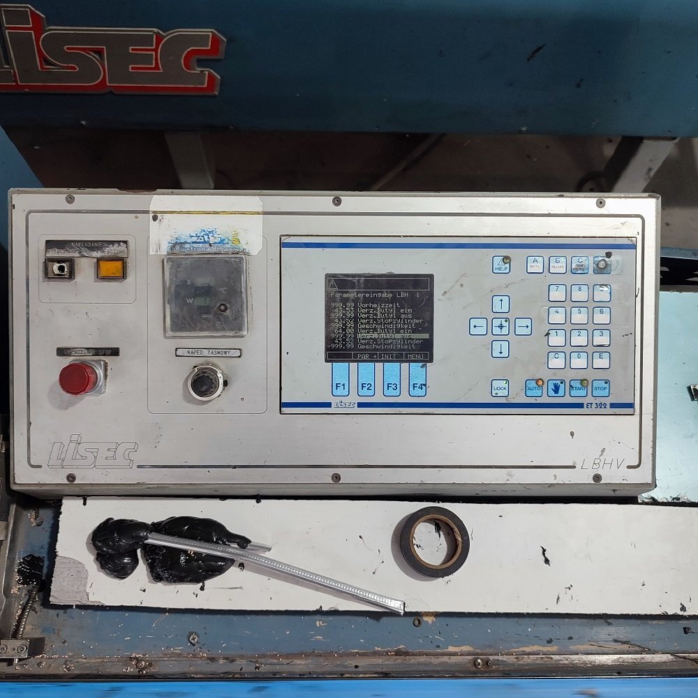

Благодарю, еще не успел поменять язык, тут в нем еще когда идет лента, срабатывает датчик, очень большая задержка подачи бутила, должно быть 0,7 сек там где то 7сек, подскажите где можно поменять эту задержку?
Можно хотя-бы фото панели.
А то получается как письмо "На деревню дедушке".
Если есть проблемы, описывать их полноценно - что за оборудование(модель, год выпуска и т.д), проблема.
Антиквариат! Но может еще послужить.
Все параметры потеряны, на экране бред. Переключите Sprache на английский язык, читайте имя параметра и соображайте, какое значение он должен иметь.
Предполагаю, что батарейка (аккумулятор?) в пульте умерла, а что в контроллере - там может быть батарейка тоже, но не обязательно, зависит от типа процессора.

Пробовали вводить разные, и при прокатывании второй ролик долго отпускает рамку, первый нормально срабатывает
сделайте инициализацию параметров. Далее подстройте необходимое.
