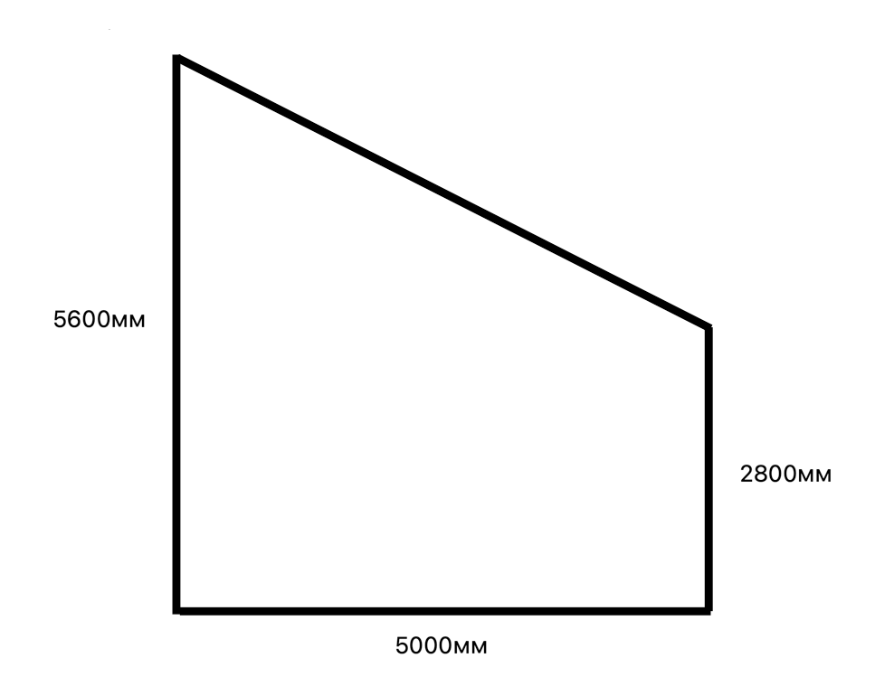

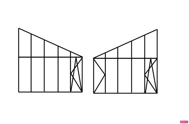

Александр26 Posted April 30 Posted April 30 Добрый день. Планирую летом заняться остекление частного дома (регион Ставропольский край, дом из газблока). Есть вопросы, как лучше сделать и из какого профиля. Имеются следующие проемы: 1. 630х2275мм (с/у 1) 2. 600х2275мм (котельная) 3. 1500х2275мм (детская 1) 4. 1490х2275мм (детская 2) 5. 590х1520мм (с/у 2) 6. 2430х3050мм (спальня с выходом на террасу) 7. см.рисунок (кухня-гостинная лицевая сторона) 8. зеркально поз. 7 (кухня-гостинная обратная сторона) Высота от чистого пола до проема для позиций №1-4 =550мм, для позиции №5 = 1300мм. Позиция 7 и 8 в пол Позиции 1-5 планирую из ПВХ, позиции 7-8 алюминий (склоняюсь к теплому Alutech), позиция 6 - скорей всего алюминий. По раскладке ПВХ окон более-менее есть понимание (возможно поправите) - см.вложения, без импоста будет высоковато до ручки тянуться Поз. 5 или глухая или с электроприводом, т.к. высоковато будет до ручки тянуться. Поз. 6 рассматриваю 2 варианта: - весь проем делим на 2 части, одна глухая, вторая сдижная (насколько теплые сдвижные двери?); - или тоже верхний импост на всю длину, а ниже распашная дверь с окном(ми) По поз. 7 думаю об 1 окне (для проветривания), по поз. 8 дверь на терассу и 1 окно для проветривания (см. рис) - можно ли делать как на рисунке или под окна нужны импосты. Возможно не нужно поворотно-откидными делать окна, а сделать откидное наружу? Может как-то по другому можно обыграть раскладку витража? Стеклопакет думается двухкамерный - внешнее стекло с УФ защитой, среднее обычное и внутреннее энергосберегающее. Одна из компаний куда я обращался считаю 4мм стекло везде (4-10-4-10-4)
PPU Posted May 4 Posted May 4 В 30.04.2026 в 18:05, Александр26 сказал: Одна из компаний куда я обращался считаю 4мм стекло везде (4-10-4-10-4) Для позиции 7 и 8 нужна формула 6-16-4-16-6 В 30.04.2026 в 18:05, Александр26 сказал: Возможно не нужно поворотно-откидными делать окна На поз 7 и 8 откидную створку будет тяжело закрывать из-за веса В 30.04.2026 в 18:05, Александр26 сказал: Может как-то по другому можно обыграть раскладку витража? Раскладка нормальная, но створки для проветривания лучше уменьшить, если нужна работа в режиме откидывания.

newsolutions Posted 9 hours ago Posted 9 hours ago По раскладке ПВХ окон. Длинные узкие стеклопакеты..так себе решение. Тогда уже продливать импост до верха. Надо считать..как он пройдет ли по ветровым нагрузкам. Ветровой район..тип местности? Проблемы ручку занизить нет. Современная фурнитура позволяет на любой практически высоте сделать ручку.

newsolutions Posted 9 hours ago Posted 9 hours ago (edited) поз 7 и 8 не понятен вопрос. Оконные створки возможно интегрировать или дверь в любое поле...остекления по нижнему ряду. Нужен ли ригель под створкой/или дверью. В целом да. Где будет пол надо понимать. Если дверь не нужно поднимать можно ее установить и без ригеля. Алютех хороший выбор. Достаточно дорогой вариант. Обыграть раскладку витража можно как угодно по сути. Есть смысл прикинуть вес стеклопакетов. Доставка и монтаж спецтехникой ...нужно учитывать. Какое состояние строй площадки..есть ли проезд к фасаду. Так же есть смысл прикинуть т.н КИС (коэффециент использования стекла). Т.е рассчитать размеры так, что бы стандартный лист стекла резался с меньшим количеством отходов. Т.к за отходы вы так же заплатите. Так же есть смысл...сделать раскрой алюминия исходя из стандартной длины палки профиля. Для минимизации отходов так же. П.с. У алютех есть такое решение как вентиляционная створка. Посмотрите может Вам подойдет. Edited 8 hours ago by newsolutions
Александр26 Posted 9 hours ago Author Posted 9 hours ago вопрос про ограничения по габаритам стеклопакета. В верхнем ряду один из стеклопакетов будет высотой более 3м еще и со скошенной стороной.
newsolutions Posted 8 hours ago Posted 8 hours ago Делают сейчас и 5 метров стеклопакеты...не думаю что это проблема. У производства на месте уточните..вряд ли повезете откуда то издалека стеклопакеты. Линия позволяет ли делать более 3 м...
