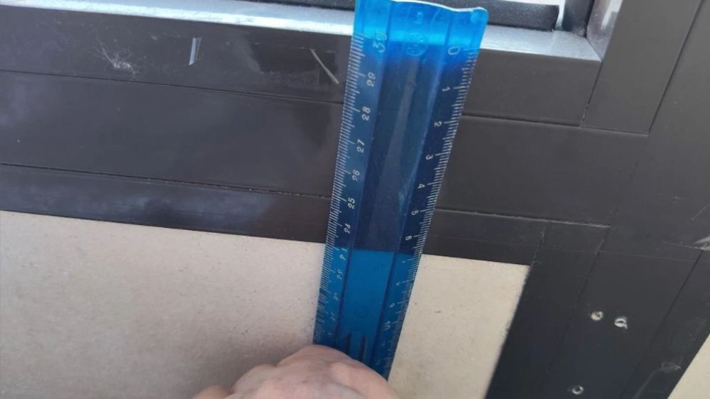

Добрый день!
Подскажите, пожалуйста, можно ли демонтировать СМЛ ИЗНУТРИ балкона при таком креплении штапиков (резинки между штапиком и СМЛ нет)?
Перед СМЛ (со стороны улицы стоит стекло) в фасадном холодном остеклении (алюминий) балкона
Гораздо труднее, но можно. Фактически Вам придётся через смл и стекло продавить наружную резинку. Благо, что небольшого продавливания уже будет достаточно. При сноровке может получится даже руками. Стамеской или ножом чуть проще, но скорее всего останутся следы.
