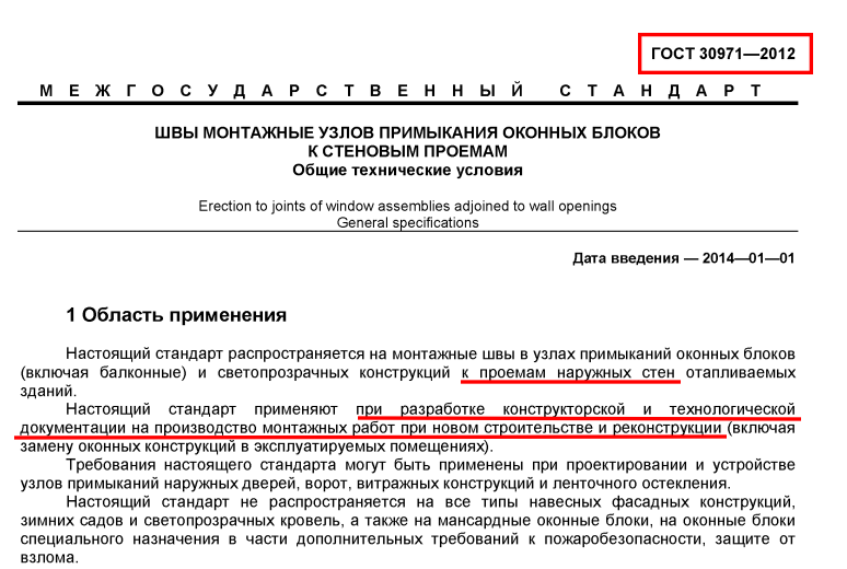

Есть ль регламентирующий документ на швы монтажные для внутрених дверей и перегородок? На объекте технадзор отсылает к ГОСТ 30971
7 часов назад, nik4286 сказал:
Если договором другой вид не предусмотрен, то отсылка к ГОСТ 30971, вероятно, верная.
По мне так не применим потому что
С другой стороны, на его базе можно разработать свой ППР, согласовать с контролирующим надзором, и вот тогда уже ППР и будет регламентирующим (при условии что договором не предусмотрен ГОСТ 30971)

Есть гост просто на межкомнатные двери, есть гост на внутренние алюминиевые перегородки, там на изделия только. На монтаж нету госта. Есть СТО Ностроя какой то, на двери деревянные, там есть пункт про монтаж.
Если у вас внутренние стены, то на швы в эти стены, гост тот не действует.

Ну можно запросить объяснение какое отношение имеют техтребования к узлам примыкания конструкций к внешним ограждающим конструкций, к узлам примыкания конструкций к внутренним ограждающим конструкций. Своими словами, задачи швов в наружних стенах и внутренних, не однотипны.
