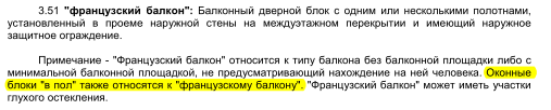

Prostoson Posted March 19 Posted March 19 10 часов назад, Alex12 сказал: а сами окна в пол 1 этажа и под консольными вылетами 1,5 м 10 часов назад, Alex12 сказал: Закаленные стекла существенно увеличивают смету! ГОСТ 23166-2021 п. 3.51
