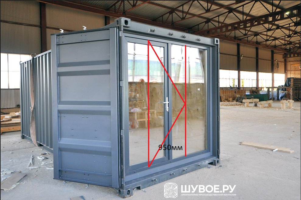

Для морского контейнера, который будет утепляться надо выбрать вариант  теплой входной группы. Как лучше и дешевле сделать? Хотелось бы как на фото, но с открыванием наружу.
высота проема 2585
ширина 2350
Спасибо.

Лучше это сделать из теплого алюминиевого профиля в том виде, который показан на фото - одностворчатая дверь с глухим окном.
Как вариант - двухстворчатая дверь в проем из теплого алюминиевого профиля. Это позволит  полностью открыть проем в случае необходимости.

С такой высотой и как на картинке, только алюминий. Больше 100т.р.
