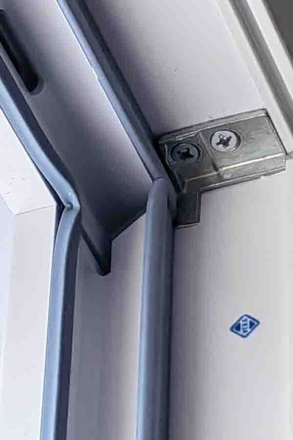

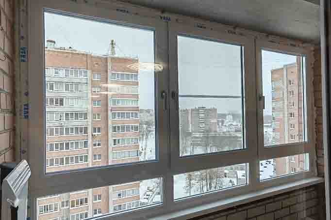

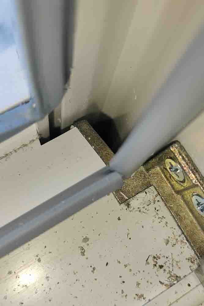

Окно на лоджии на днях установили. Когда открываешь любое окно вот такие щели справа и слева на нижней перекладине. И ещё слева два окна перекладина по середине между ними вверху между окнами тоже вот такая щель! Смотрится очень некрасиво и как-то незакончено. Прошу помощи в установлении истины!!! Благодарю за любую информацию!!!!)

2 часа назад, Sairis сказал:
Отсутствует предусмотренная для такого узла заглушка мех. соединителя импоста. Может, забыли установить. А может, эта деталь в прошлом году попала под 18-й пакет санкций и закончилась. Сам я c Veka сейчас не работаю, поэтому не в курсе их складской программы.
