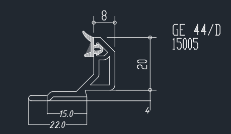

Купил дом в котором когда-то (предполагаю очень давно) были установлены однокамерные окна толщиной примерно 16-18мм в профиль тощиной 58 мм производста турции KOMPEN.
Задумался о замене стеклопакетов на 2х камерные. В теории в профиль 58мм возможна установка пакетов до 32мм, но тут всплывают ньюансы профиля.
Начал смотреть штапики и увидел, что данной компании уже лет 10 на нашем рынке нет. А сама форма штапика не типовая.
Все, что нашел -это схему на каком-то армянском сайте торгующим этими окнами, и судя по схеме (а я не специалист даже близко, и возможно и схема не от моего окна -разбирать штапик боюсь, так как замены нет), в данный профиль вообще не возможна установка более толстых стеклопакетов.
Посмотрите пожалуйста, может кто-то даст свое заключение, возможна ли в принципе установка в этот  профиль пакетов 24 или лучше 32мм, и есть ли на рынке возможность приобрести штапики под них.

Добрый. Возможно подойдет от deceuninck (форвард; баутек; фаворит), НО придется экспериментировать со штапиком, уплотнением. Как минимум попытаться поженить сечения профилей в autocad, solid и им подобным ПО.
image.thumb.png.ef52d4924e4c81b3f8c12d8e755a6a31.png image.png.7fa328c4af0be2937fe258a2c5761c71.png
спасибо за направление. а в принципе в тот профиль более толстый стеклопакет можно поставить? смущает площадка под пакет- такое ощущение, что она только под узкий
15 часов назад, Дмитрий77 сказал:
Более толстый возможно, при условии что подберете более тонкий штапик. Стеклопакеты монтируется не на профиль, а на дистанционные прокладки, которые те свою очередь устанавливаются на выравнивающие фальц профиля (так называемые) мосты.
