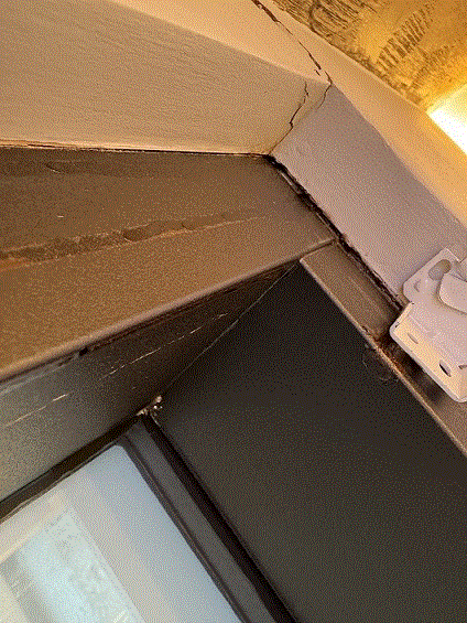

Максим 60 Posted January 27 Posted January 27 Помогите пожалуйста , может кто-нибудь сталкивался с такими! Больше года назад в коттедже установили алюминиевые витражные системы шуко - конкретный проблемный витраж FWS 50 - установлен в пристроенном бассейне. И недавно обнаружили странные подтеки на этом витраже со стороны помещения. С верхней части витража - где-то из стыков вертикального и горизонтального профиля, где-то из стыка верхнего откоса и горизонтального профиля сочится желто-коричневая субстанция. На ощупь маслянистая. Когда засыхает , то превращается в твёрдую каплю «карамельку». Через месяц такая же штука потекла и на зенитном фонаре бассейна. Что это может быть? И как это исправить?
Elektrik1982 Posted January 28 Posted January 28 16 часов назад, Максим 60 сказал: Помогите пожалуйста , может кто-нибудь сталкивался с такими! Больше года назад в коттедже установили алюминиевые витражные системы шуко - конкретный проблемный витраж FWS 50 - установлен в пристроенном бассейне. И недавно обнаружили странные подтеки на этом витраже со стороны помещения. С верхней части витража - где-то из стыков вертикального и горизонтального профиля, где-то из стыка верхнего откоса и горизонтального профиля сочится желто-коричневая субстанция. На ощупь маслянистая. Когда засыхает , то превращается в твёрдую каплю «карамельку». Через месяц такая же штука потекла и на зенитном фонаре бассейна. Что это может быть? И как это исправить? Стеклопакеты вклеивали? Скорее всего реакция герметика.
Максим 60 Posted January 28 Author Posted January 28 17 часов назад, Rexther сказал: Ржавчина? Спасибо! Тоже об этом думали. Но почему эта ржавчина масляная, и когда засыхает на раме , то превращается в какой-то твёрдый "лак"
Максим 60 Posted January 28 Author Posted January 28 3 часа назад, Elektrik1982 сказал: Стеклопакеты вклеивали? Скорее всего реакция герметика. Спасибо за ответ! Честно говоря не помню как монтировали стеклопакеты. Но монтировали их по месту, при помощи манипулятора с присоской вставляли в готовые рамы. Можно ли по месту (не в заводских условиях) вклеить стеклопакет? Так же есть подтёки из стыка рамы и верхнего откоса - там же не должно быть выхода герметика от стеклопакета по идее(стеклопакет ограничен рамой по периметру).
PPU Posted January 28 Posted January 28 Влажность в бассейне высокая? Скорее всего ржавеют металлические кронштейны и нащельники (если их делали из листов оцинковки)
Rexther Posted January 28 Posted January 28 1 час назад, PPU сказал: Влажность в бассейне высокая? Скорее всего ржавеют металлические кронштейны и нащельники (если их делали из листов оцинковки) А чего оно в "лак" превращается?
Максим 60 Posted January 28 Author Posted January 28 9 часов назад, Elektrik1982 сказал: Стеклопакеты вклеивали? Скорее всего реакция герметика. Нет. Без вклейки
PPU Posted January 28 Posted January 28 2 часа назад, Rexther сказал: А чего оно в "лак" превращается? Фото нет, поэтому не понятно, что это за "лак". Предположу, что это коррозия металлических частей и она вызвана влажной средой бассейна, в которой присутствуют испарения веществ, используемых для дезинфекции (хлор). Возможно, плохо выполнены работы по пароизоляции примыканий во время монтажа конструкций.
Rexther Posted January 28 Posted January 28 2 часа назад, PPU сказал: Фото нет, поэтому не понятно, что это за "лак". Предположу, что это коррозия металлических частей и она вызвана влажной средой бассейна, в которой присутствуют испарения веществ, используемых для дезинфекции (хлор). Возможно, плохо выполнены работы по пароизоляции примыканий во время монтажа конструкций. Я тоже так думаю. Но "лак" смущает.
Elektrik1982 Posted January 29 Posted January 29 Так вон откуда течет!!! Это не стеклопакет точно. Это что то связанное с самим монтажом конструкций.
Elektrik1982 Posted January 29 Posted January 29 Если бы был виноват пакет, то по стеклам бы текло. А так.... уверен на 99%, что проблема в монтаже самих несущих конструкций.
Максим 60 Posted February 3 Author Posted February 3 В 29.01.2026 в 18:33, Elektrik1982 сказал: Если бы был виноват пакет, то по стеклам бы текло. А так.... уверен на 99%, что проблема в монтаже самих несущих конструкций. Спасибо!
