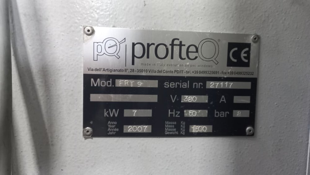

Верхний агрегат ось Y не едет вверх,вниз едет. Через сервисную программу TEXtool управляется нормально. Нужен человек имеющий бэкапы с этой или подобной машины.
А при чем тут бекап? Проверьте аварийные датчики-ограничители. Скорее всего один из них дает запрет на движение. Такое бывает.
Миша привет) Было бы все так банально сюда бы не писал. Датчики исправны, были подозрения что на них напряжение подсаживается, но все в порядке. А так же через сервисную прогу оси едут до ограничительных датчиков, заезжая на датчик ось останавливается, ошибку выдает как положено.
10 часов назад, MEXAHNK сказал:
:) хм.... если через сервисные проги оси упрпвляются как положено, значит действительно проект поврежден. Нет возможности без ущерба проверить напряжение на батарейке в контроллере?
