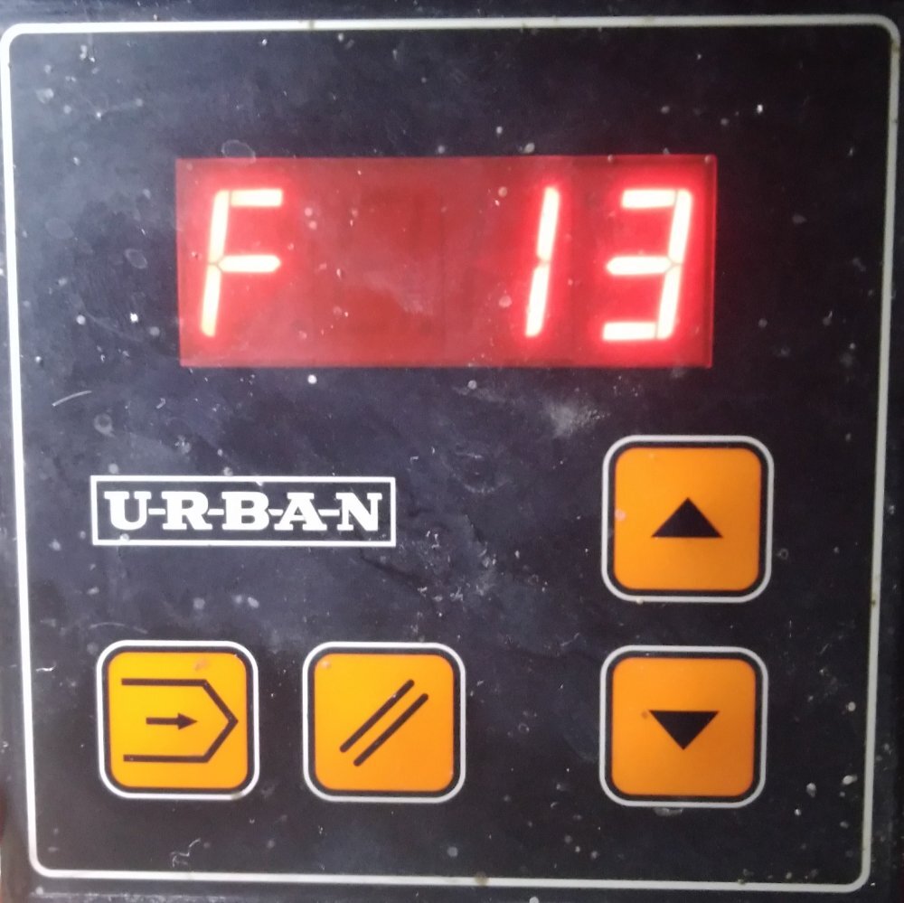

ART Posted November 13, 2025 Author Posted November 13, 2025 (edited) Вот морда UTR320. Разумно предположить, что в меню настройки можно выйти с помощью комбинации кнопок, но вот что-то никак не получается. Edited November 13, 2025 by ART
Roman39 Posted November 13, 2025 Posted November 13, 2025 (edited) Термодатчик должен быть Термопара тип J (Fe-CuNi) -200 +700C с по входу попробуйте после нажатия кнопки подать питание! Некоторые устройства так пускают в меню. Выключил - нажал левую кнопку- включил ! Или другие комбинации. Edited November 13, 2025 by Roman39
