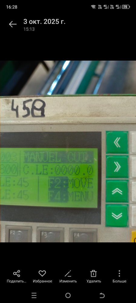

Всех приветствую! Кто  Может помочь с калибровкой станка. Станок работает но на мониторе все по нолям. Не можем понять в чем дело. Станок долго стоял, села батарейка в Omron .поменял. Стер ошибки в контролере,  ничего не работало , прогу пришлось закинуть заново. Теперь такая беда. Линейка по нолям! Калибровка под паролем. Подскажите куда копать? Спасибо

Да станок начал работать только после перепрошивки контролера и замены батарейки. С панели все управляется кроме отправки на размер. Фактический размер пишет 0000. Головы поворачиваются 45-90. Программа точно с этого станка. Сам считывал. По мануалу при включении станка голова должна ехать на калибровку но она не едет . управляется  движение только кнопками влево вправо но при этом счетчик по нолям , не считает. Энкодер стоит еще старый шестеренчатый не магнитная линейка.

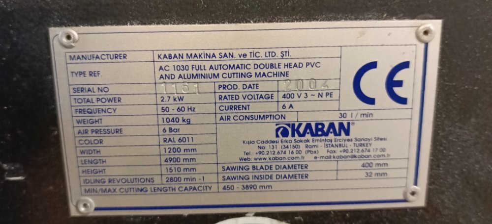

Ну значит тогда позвони в кабан (москва) и по шильдику они дадут пароль. В калибровке выставить разрешение энкодера и расстояние голов в нулевой точке.
Ок спасибо ! Что-то поиск дает много продавантов кабана в Москве и кто из них официал? А есть базовые значения от которых оттолкнуться? Может есть фото как это выглядит!

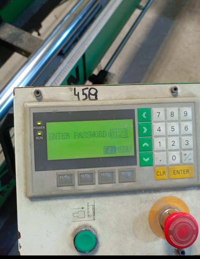

код для доступа к калибровке 123

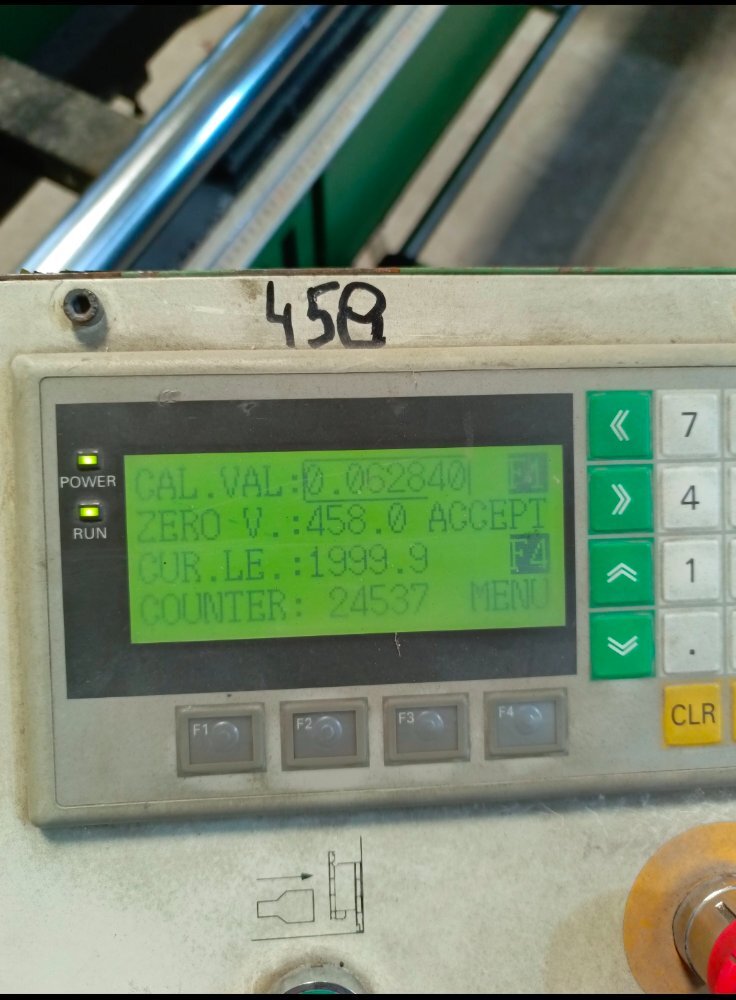

Приветствую! Код там вроде 4 цифры! По крайней мере когда открываешь пишет пароль и 4 ноля горят. Мануал есть на 1040; но он отличается. Буду благодарен на почту   roman1809@bk.ru
Ну все разобрался. В калибровке все было по нолям ! Поле того как села батарейка все стерлось. Методом тыкай подобрал параметры и все заработало! Спасибо beginner огромное!
