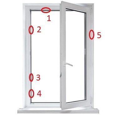

Kevlar Posted August 16, 2025 Posted August 16, 2025 (edited) Здравствуйте. У родителей дома на пластиковом окне ручка перестала поворачиваться до конца. Окно закрывается, но цапфы не заходят за планки полностью, упираются в скошенную часть планок (схематично показал на изображении). Методом исключения, убрал все планки, которые мешали полному закрытию механизма, сложилась следующая картина (расположение планок указал на изображении окна красными овалами и пронумеровал): - установлены планки 1, 2 или 3 по отдельности - ручка закрывается полностью (смотрит вниз, на 6 часов); - планки 2 и 3 одновременно - ручка смотрит на 5.30; - планки 1, 2 и 3 одновременно - ручка смотрит на 5 часов; - установлена только планка 4 или 5 - ручка смотрит на 4.30; - установлены планки 1, 2, 3 и 4 или 1, 2, 3 и 5 или все планки сразу - ручка смотрит на 4.30. С окном ничего не делали, говорят, что раньше закрывалось нормально, потом перестало. В чём может быть причина и как это исправить? Ещё один вопрос: внутри цапф есть отверстие для шестигранного ключа для регулировки режима зима-лето. Пробовал отрегулировать со средним усилием нажима - ни в одну сторону вращения нет. Совсем уж сильно крутить не хочу, да и вряд ли дело в усилии. Пробовал на всех цапфах. Как же всё-таки регулировать этот механизм? Установлена фурнитура Sigenia. Edited August 16, 2025 by Kevlar

Пыль Posted August 22, 2025 Posted August 22, 2025 Ручками, отвëрткой снимается с рамы один зацеп. На вашей схеме он под номером 5. Если всë начинает работать, надо позвать специалиста. Далее- последует проверка- или стойку рамы выдавило в проëм, или стойка створки выгнулась в сторону рамы. 1
Пыль Posted August 22, 2025 Posted August 22, 2025 Да, исправить- то конечно, легче тюкнув резиновым молотком по створке, но- она ж может отыграть снова.. Расковырять откос, убрать пену, закрепить по новой, добавить пену... Не каждый хозяин даст на это добро. 1
