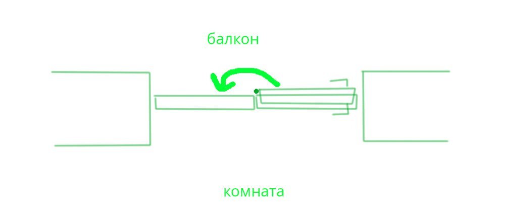

Lafaokna Posted August 9, 2025 Author Posted August 9, 2025 (edited) Забыл написать про глухую часть. Получается раму глухой части не нужно разворачивать, только раму двери. А они так соединятся между собой ? Вот так хочу сделать: Edited August 9, 2025 by Lafaokna
Пыль Posted August 11, 2025 Posted August 11, 2025 В 09.08.2025 в 18:31, Lafaokna сказал: Пока только планирую и не знаю как правильно. А разве можно поставить двери не наоборот и так, чтобы дверь открывалась наружу ? А, кажется понял, развернуть только раму, а Т-профиль сделает конструкцию красивой и со штапиками внутри... так ? Вот - D25 то что нужно, спасибо! Замок глубокой посадки, позволяющий устанавливать обычные ручки с двух сторон, есть у зигении. Никогда об этом не слышал и никогда оконщики его не предлагали, предлагали только тонкую ручку с другой стороны. Странно это, ведь вторая ручка на балконе это практически маст хэв, очень удобная вещь и при обычном открывании. Весь восторг от эксплуатации заканчивается с наступлением на балконе лютой зимы. Идея увы-не супер... "Сквозная ручка", она же мостик холода- еë центральная квадратная ось, при достижении -30°С на балконе, делает из внутренней, квартирной части сосульку.

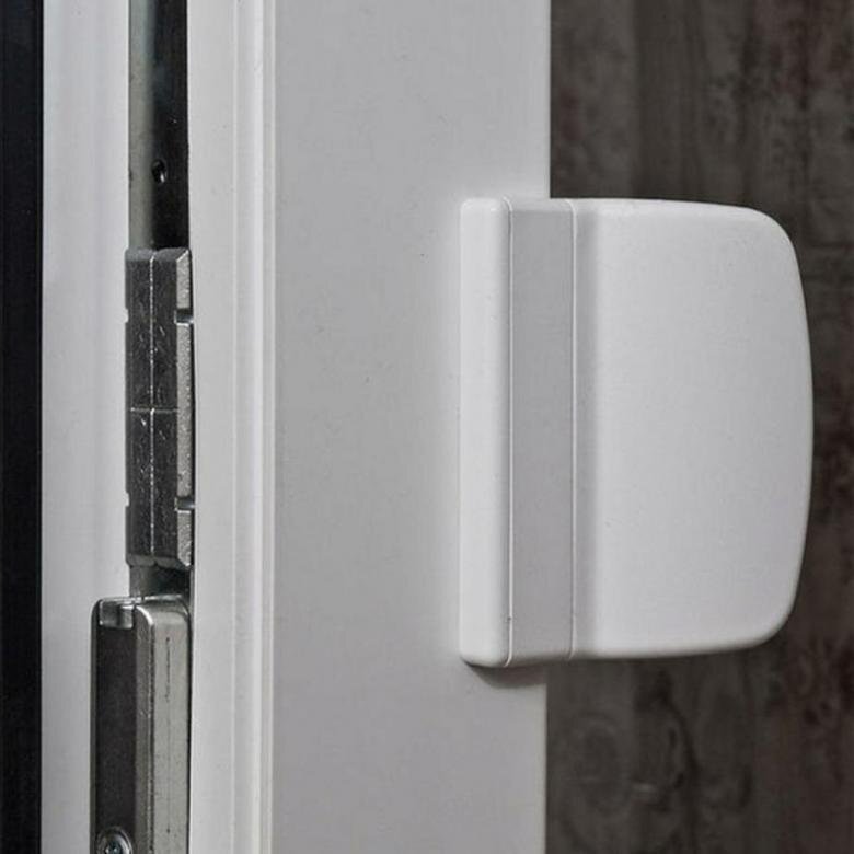

Rexther Posted August 11, 2025 Posted August 11, 2025 1 час назад, Пыль сказал: "Сквозная ручка", она же мостик холода- еë центральная квадратная ось, при достижении -30°С на балконе, делает из внутренней, квартирной части сосульку. Сосулька вряд ли, а вот конденсат будет точно. И чем хуже вентиляция тем больше. В 09.08.2025 в 11:31, Lafaokna сказал: Странно это, ведь вторая ручка на балконе это практически маст хэв, очень удобная вещь и при обычном открывании. Вторая ручка Вам зачем? Что бы прикрыть дверь за собой когда вышли покурить на балкон? Так для этого есть балконная защелка и ручка-ракушка. Выглядит она примерно так:
Lafaokna Posted August 11, 2025 Author Posted August 11, 2025 (edited) 7 hours ago, Пыль said: Весь восторг от эксплуатации заканчивается с наступлением на балконе лютой зимы. Идея увы-не супер... "Сквозная ручка", она же мостик холода- еë центральная квадратная ось, при достижении -30°С на балконе, делает из внутренней, квартирной части сосульку. Согласен, хотя эту проблему решил бы стеклопластиковый квадратный сердечник ручки вместо металлического. Не знаю существуют ли. У меня такой проблемы не будет так как балкон утеплён. А по профилю что скажете ? Соединяются ли два профиля коробки, если один из них перевёрнут ? Edited August 11, 2025 by Lafaokna

Пыль Posted August 12, 2025 Posted August 12, 2025 22 часа назад, Lafaokna сказал: Согласен, хотя эту проблему решил бы стеклопластиковый квадратный сердечник ручки вместо металлического. Не знаю существуют ли. У меня такой проблемы не будет так как балкон утеплён. А по профилю что скажете ? Соединяются ли два профиля коробки, если один из них перевёрнут ? Нагрузка дикая, квадрат только сталь. Замок, на внешней стороне рамы- симметричен. Хоть- так, хоть- эдак..
Lafaokna Posted August 14, 2025 Author Posted August 14, 2025 (edited) @Пыль Спасибо, план готов, буду делать. Так как дверь будет висеть на двух рамах, соединённых через соединитель, то это снизит нагрузку на неё. Для облегчения сделаю 2 стекла вместо 3х. Edited August 14, 2025 by Lafaokna
