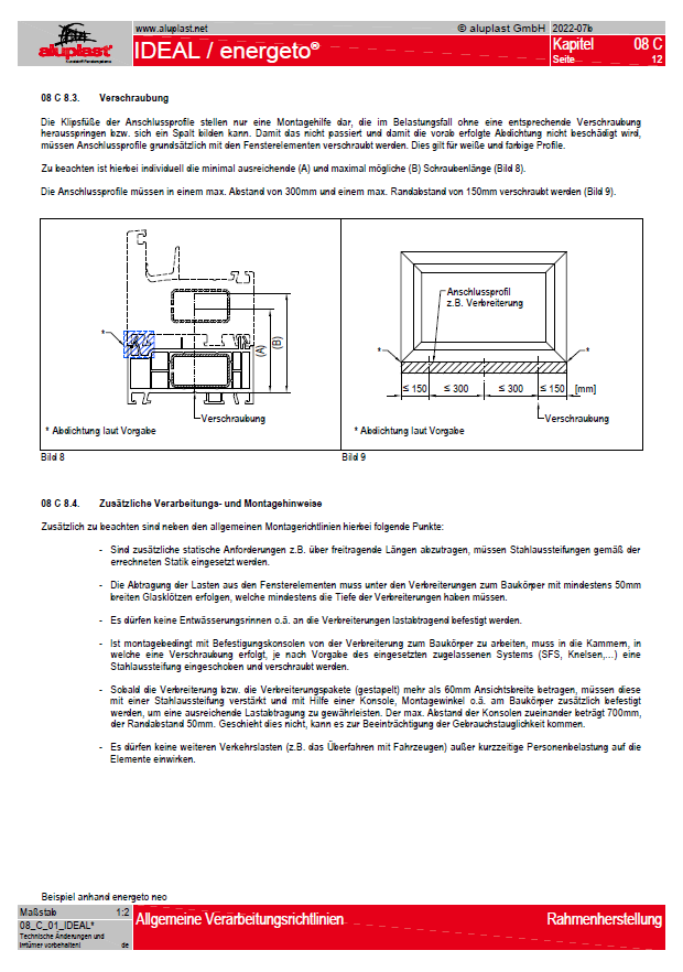

nebo Posted February 19 Posted February 19 Добрый день, коллеги. Озадачился вопросом а есть ли где-то в ГОСТах, нормативных или технических документах инструкции по креплению статических усилителей, расширителей к раме. Я имею ввиду шаг и тип крепежа. На практике делаем шаг 500, отступ от краев 150-200. Но интересно узнать регламент, к сожалению, в известных мне 30971-2012, 23166-2021, 59495-2021 и тех. каталогах Рехау, Века не нашел.
lobb Posted February 20 Posted February 20 Чтобы считать два скрепленных профиля как один по статике, шаг крепления нужен 250-300мм. 1
newsolutions Posted February 20 Posted February 20 В папках переработчика есть такая информация. Как выше коллега озвучил. 250 мм рекомендуемый шаг. 1

WaitingForEvents Posted February 24 Posted February 24 Вот что об этом пишут Профайн, для KBE Expert (думаю для всех профилей подойдёт). Соединение элементов конструкции с использованием соединителей В местах установки крепежных элементов применяют опорные подкладки для предупреждения деформации профилей. В качестве крепежных элементов, как правило, используют строительные или монтажные шурупы, минимальный диаметр шурупа 5 мм. Расстояния между крепежными элементами в независимости от соединительного профиля (см.рис.6): - первый крепежный элемент на расстоянии 150 мм от внутреннего угла; - все последующие крепежные элементы с шагом 300-400 мм. Крепление подставочных и расширительных профилей Расстояние первого шурупа, крепящего доборный профиль к раме, должно составлять половину высоты рамы см. рисунок. Последующие крепления устанавливаются: - 400 мм для белого профиля; - 300 мм для цветного профиля. - минимальное количество точек крепления 3 штуки независимо от ширины конструкции. Для доборных профилей с несколькими камерами под армирование допускается использовать только один нормирующий профиль. Положение шурупа, крепящего доборный профиль к раме, должно располагаться между осями симметрии армирований рамы и доборного профиля. Если кому надо сам каталог, скажите куда выложить. Тут ограничение в 100 кб.

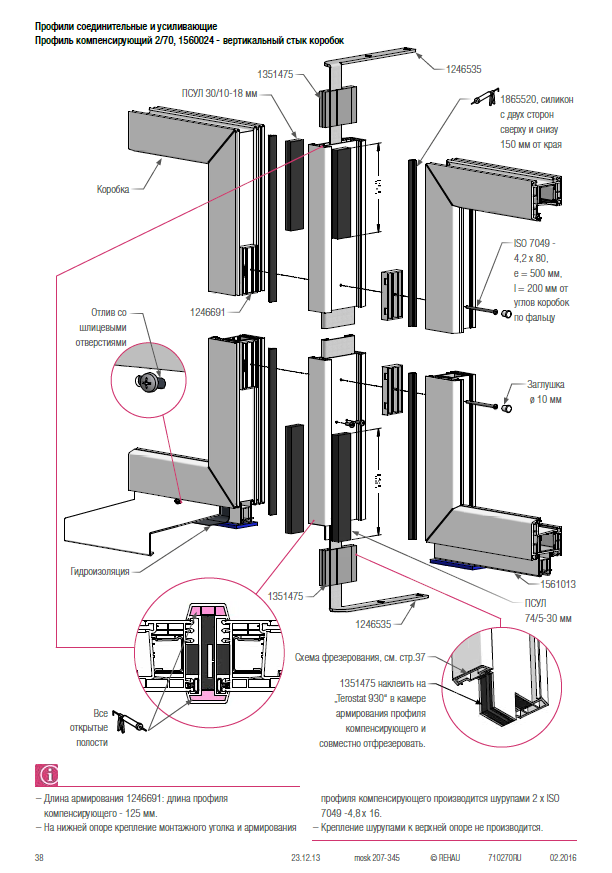

WaitingForEvents Posted February 24 Posted February 24 А вот что REHAU об этом пишет: Соединения коробок – Необходимо соблюдение требований раздела ТИ „Ограничения по размерам“. – Все открытые камеры соединительных профилей должны быть закрыты и герметизированы. – Для обеспечения воздухо- и водонепроницаемости стыков профилей коробок и доборных профилей, внешний стык обязательно герметизируется подходящим герметиком, сопосбным долговременно сохранять эластичность. – Усиленные стальным армированием профили коробок соединяются между собой шурупами или резьбовыми шпильками минимум ø 4,2 мм. – Соединительные шурупы устанавливаются с шагом максимум 70 см, первый - с отступом ок. 15 см от угла по фальцу остекления коробки.
WaitingForEvents Posted February 24 Posted February 24 А про крепёж добрников, у REHAU что-то необычно написано. Пожалуй вот весь текст с той страницы. Общие указания по обработке 1� Крепление дополнительных профилей REHAU Приклеивание – белые ПВХ профили приклеиваются ПВХ-клеем REHAU (арт. 1251660), цветные декорированные ПВХ профили - клеями без растворителей (например, Cosmofen 515, фирмы Weiss или CA 5 VL, фирмы Fenoplast). Содержащие растворители клеевые составы разрушают декоративные покрытия ПВХ профилей! Во избежание температурных деформаций следует избегать использования одностеночных ПВХ профилей с цветной лицевой поверхностью, имеющих свободный размер 15 мм и больше с уличной стороны. Для исключения повреждения декорированных поверхностей ПВХ профилей, их установку рекомендуется производить с использованием специальных цулаг (прокладок). При использовании силикона для герметизации стыков кашированных дополнительных ПВХ профилей обратите особое внимание на их совместимость. Рекомендованные силиконы для герметизации соединений кашированных ПВХ профилей: – Durasil AV белый (Dow Corning GmbH) – Durasil GA белый (Dow Corning GmbH) – Perennator Silikon Fenster (Dow Corning GmbH) – Kleiberit Suprasil N (Klebchemie M.G. Becker GmbH & Co. KG). 2� Профили подставочные: – допустимая нагрузка на каждую несущую подкладку подставочного профиля (L ≥100 мм) = 100 кг. – количество несущих подкладок и расстояние между ними выбирается с учетом допустимой нагрузки. 3� Соединения коробок – Необходимо соблюдение требований раздела ТИ „Ограничения по размерам“. – Все открытые камеры соединительных профилей должны быть закрыты и герметизированы. – Для обеспечения воздухо- и водонепроницаемости стыков профилей коробок и доборных профилей, внешний стык обязательно герметизируется подходящим герметиком, сопосбным долговременно сохранять эластичность. – Усиленные стальным армированием профили коробок соединяются между собой шурупами или резьбовыми шпильками минимум ø 4,2 мм. – Соединительные шурупы устанавливаются с шагом максимум 70 см, первый - с отступом ок. 15 см от угла по фальцу остекления коробки. 4� Предкамеры профилей с цветной лицевой поверхностью Для исключения температурного воздействия и связанных с ним деформаций профилей с цветной внешней поверхностью все замкнутые наружные предкамеры таких профилей должны иметь вентиляционные отверстия диаметром минимум ø 5 мм, как показано в примерах. Положение вентиляционных отверстий у различных профилей соответствует их предназначению (примеры см. на стр. 49). 5� Указания по креплению Крепление выполняется с целью фиксации дополнительных профилей (например, подставочных, доборных), достаточно установки двух шурупов, соединяющих ПВХ профили. Крепление в стальное армирование не требуется, если на то нет специальных указаний. Крепление в стальное армирование производится соответствующими шурупами или резьбовыми шпильками. Крепление стального армирования профилей усиливающих, угловых, соединительных, эркерных должно производится к строительным конструкцим с использованием подходящих закладных элементов. Обязательно необходимо обеспечить их герметизацию и защиту от коррозии. 6� Указания по армированию Подверженные температурным воздействиям профили с цветной внешней поверхностью, высота которых ≥ 30 мм, должны усиливаться стальным армированием с толщиной стенки минимум 1,5 мм.
