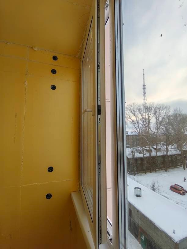

Николай08 Posted February 16 Posted February 16 Не могу найти информацию как "переключать" зима-лето.Рисок нет,эксцентрика тоже.Может кто подскажет. 1
beginner Posted February 16 Posted February 16 А может оно и к лучшему, что рисок и эксцентриков найти не можете. Переключатель он в голове по большей части находится. Вам для чего зима-лето переключать понадобилось? 2 2
ОконныйПсихолог Posted February 16 Posted February 16 18 часов назад, Николай08 сказал: Не могу найти информацию как "переключать" зима-лето.Рисок нет,эксцентрика тоже.Может кто подскажет. Нет такова зима-лета, это вымысел, бред, придумка.... Зажимая эксцентрики на максимум, вы убиваете фурнитуру и уплотнитель, вот чего вы добьётесь 1 1

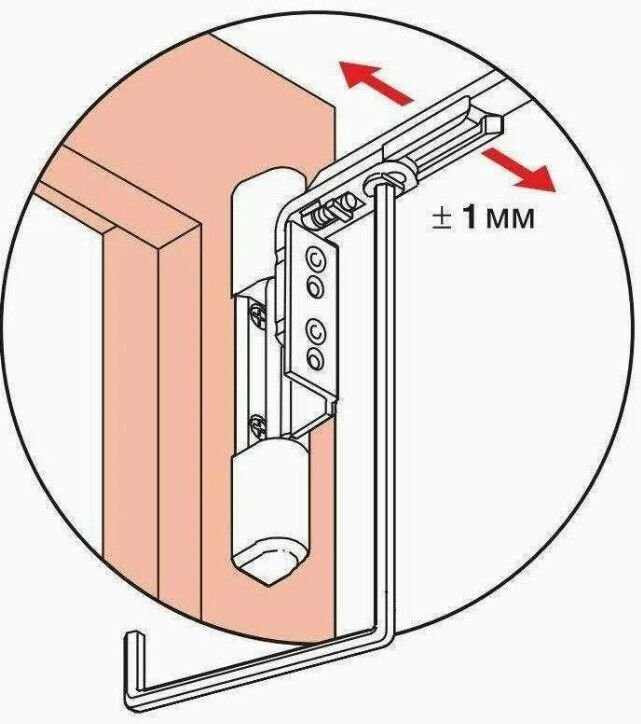

Alex IlI Posted February 20 Posted February 20 13 часов назад, Николай08 сказал: Есть кто реально знает или у всех беда в "голове" Видите ли, Николай, как-то так получилось, что Вы попали на профессиональный форум. Соответственно, у всех здесь начинается "беда" с головой при упоминании "регулировок" зима-лето. На самом деле, цапфы предназначены для уравнивания и установки правильного прижима в плоскости примыкания рама-створка. Я, к примеру, очень хорошо помню, как года 23 назад эту мульку ("рекламное преимущество") породили промо-коробейники авторизованного дилерского центра Винкхаус, когда внедряли на рынок одноимённую фурнитуру (из Польши) в России. Таких рекламных мулек очень много вокруг, и время от времени они всплывают снова и снова. Хорошо ещё, когда они только слегка опустошают кошелёк заказчика, но ещё и могут принести реальный вред, как данная мулька для фурнитуры. Та же ерунда с использованием более толстой резины, чем предусмотренная родная. Ну, это всё от неумения регулировать окна некоторыми монтажниками/ремонтниками. 2 3

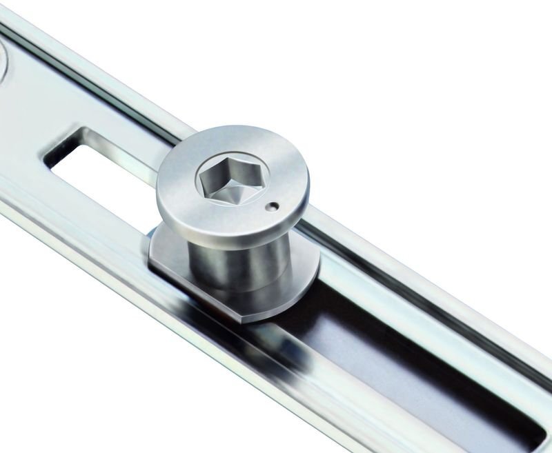

pektus77 Posted March 11 Posted March 11 В 19.02.2025 в 19:27, Николай08 сказал: Я спросил как регулировать "зима-лето" если нет рисок и т.д. Мне в ответ одна бредятина.Есть кто реально знает или у всех беда в "голове"))) Здравствуйте. Пожалуйста загрузите фото где можно увидеть механизм. Постараюсь вам помочь. В 20.02.2025 в 09:31, Alex IlI сказал: Видите ли, Николай, как-то так получилось, что Вы попали на профессиональный форум. Соответственно, у всех здесь начинается "беда" с головой при упоминании "регулировок" зима-лето. На самом деле, цапфы предназначены для уравнивания и установки правильного прижима в плоскости примыкания рама-створка. Я, к примеру, очень хорошо помню, как года 23 назад эту мульку ("рекламное преимущество") породили промо-коробейники авторизованного дилерского центра Винкхаус, когда внедряли на рынок одноимённую фурнитуру (из Польши) в России. Таких рекламных мулек очень много вокруг, и время от времени они всплывают снова и снова. Хорошо ещё, когда они только слегка опустошают кошелёк заказчика, но ещё и могут принести реальный вред, как данная мулька для фурнитуры. Та же ерунда с использованием более толстой резины, чем предусмотренная родная. Ну, это всё от неумения регулировать окна некоторыми монтажниками/ремонтниками. В своë время в 2004 году к нам в Сибирь по приглашению, приезжали представители из Германии на завод, для проверки и вручения сертификатов качества. Фурнитура у нас устанавливалась GU. Я был специалистом и выполнял операцию по установке фурнитуры на окна пвх. Через переводчика я задавал вопрос о режиме эксплуатации фурнитуры в зависимости от сезона. Так вот жаль. Очень жаль, что нельзя было немцам, представителям компании, прочитать ваше мудрое изречение и ваш профессиональный вывод по теме регулировки. 20 лет я меняю режим весной и осенью и ничего не ломается. Настоящие Немецкие железячки видимо особенные. Ну дам кто я такой, по сравнению с вами.

Пыль Posted March 12 Posted March 12 Бред какой-то. В конструкции остсутствует возможность многократного проворачивания цапфы без потери упругости сопряжения. Одна деталь ленточного механизма закреплена в другой методом клëпки. Довольно простое соединение. Фиксация цапфы, в рабочем положении, происходит за счëт трения, и ОДНОКРАТНО созданого момента. Нет там пружин, ни витых, ни тарелочных, да вооообще никаких, способных долгое время держать в достаточном напряжении, предотвращая самопроизвольное проворачивание по оси цапфы, компенсируя износ мелкоразмерных деталей узла. 1 2

pektus77 Posted March 14 Posted March 14 В 12.03.2025 в 16:04, Rexther сказал: Ну хорошо и здорово. Вот вы таки священным немцам вопрос задали - а какой именно вопрос? И что именно они ответили? А то, что лично вы, на лично своих окнах меняете режим - ну это ваше личное дело. Тем более, что вы обладаете неким опытом. Вообще не понимаю, к чему сарказм? При чëм тут священность иностранцев? Я спросил для чего в цапфах их фурнитуры выштамповка с торца под 6-ти гранный торцевой ключ и метка в виде выдавленной полосочки? Видимо, производители немецкие, от нефиг делать производят на фурнитуре своей операции на станках по изготовлению рекламных глупых лишних технологических моментов. В 12.03.2025 в 23:23, DMetrio сказал: Так там между вопросом и ответом, между прочим, ещё и переводчик присутствовал. Через этого мастера язЫков техническая мысль дважды преодолевала языковой барьер. И далеко не факт, что она (мысль) преодолела этот трудный путь без потерь. А что, все немцы обязаны знать русский язык? Мой родственник пилот Боинга когда учился за границей, с ним никто по русски не общался. В чëм проблема переводчика? Хозяин завода летал в Москву, встречал их, нанять переводчика была не проблема. В 12.03.2025 в 16:04, Rexther сказал: Ну хорошо и здорово. Вот вы таки священным немцам вопрос задали - а какой именно вопрос? И что именно они ответили? А то, что лично вы, на лично своих окнах меняете режим - ну это ваше личное дело. Тем более, что вы обладаете неким опытом. Что - то я не пойму. На форумхаусе, толковый спец на вас подписан. Стало любопытно, на кого крутые спецы по окнам смотрят. Зашëл к вам и вы в своëм профиле написали, что больше окнами не занимаетесь. Аватарка весьма запоминающаяся. А здесь оказывается вы освещаете дорогу ищущим знаний. В 13.03.2025 в 01:21, Пыль сказал: Бред какой-то. В конструкции остсутствует возможность многократного проворачивания цапфы без потери упругости сопряжения. Одна деталь ленточного механизма закреплена в другой методом клëпки. Довольно простое соединение. Фиксация цапфы, в рабочем положении, происходит за счëт трения, и ОДНОКРАТНО созданого момента. Нет там пружин, ни витых, ни тарелочных, да вооообще никаких, способных долгое время держать в достаточном напряжении, предотвращая самопроизвольное проворачивание по оси цапфы, компенсируя износ мелкоразмерных деталей узла. Всё верно вы пишете. Вот только громадный концерн выпускающий фурнитуру в частности, от балды на цапфе делает технологический паз под шестигранный ключ и выдавливает на цапфе чëрточку или вмятинку как угодно. Просто они не знают, что вы считаете их процесс дуростью. Ну да. И эксцентриковое смещение цапфы, регулирующее прижим створки, так же бред. Расстройство мышления с возникновением болезненных представлений, рассуждений, выводов, которые не соответствуют реальности, в которых больной непоколебимо убеждён. Вот кто по вашему, конструкторы и инженеры государства выпускающего одно из лучших изделий в оконной отрасли. Спасибо. Я лично не знал, кем они являются. 1

DMetrio Posted March 14 Posted March 14 3 часа назад, pektus77 сказал: Я спросил для чего в цапфах их фурнитуры выштамповка с торца под 6-ти гранный торцевой ключ и метка в виде выдавленной полосочки? Видимо, производители немецкие, от нефиг делать производят на фурнитуре своей операции на станках по изготовлению рекламных глупых лишних технологических моментов. Всё это сделано для удобства регулировки прижима, например, при применении нештатного притворного уплотнителя. Сезонными же эти регулировки сделали хитрые маркетологи или руководители отделов продаж, не отягощённые техническими знаниями. 3 часа назад, pektus77 сказал: В чëм проблема переводчика? Хозяин завода летал в Москву, встречал их, нанять переводчика была не проблема. Переводчик переводчику рознь. Переводчик без опыта в конкретной области способен невольно внести искажения в в исходную информацию. 2 часа назад, pektus77 сказал: Немецкий представитель Ну, вот мы и подобрались к самому главному: а кем, собственно, являлся тот самый немецкий представитель? Смех смехом, но у них там в Германии тоже существует проблема с техническими знаниями среди торговых представителей. Мне на это лет эдак 12 назад сетовал убелённый сединами немецкий техспец Aluplast, рассказывая о своём новом молодом напарнике-продавце, приданным для работы с переработчиками. 2 часа назад, pektus77 сказал: Немецкий представитель мне показал повернув цапфу в одну сторону der Sommer или примитивно по русски лето Повернув в другую сторону der Winter. Зима. 1 час назад, Rexther сказал: Правда я не уверен, что стоит вот так однозначно воспринимать эти "зиму" и "лето". Я бы думал, что это, скорее, аналогия. Для преодоления языкового барьера. Образность - это один из основных приёмов и доп. инструментов при общении с собеседником в условиях недостатка общей с ним лексики. А вот ассоциации с одними и теми же образами у собеседников, недостаточно знакомых друг с другом, могут быть совершенно разными. Таким образом и возникают казусы перевода. Не исключено, что и у пресловутой регулировки "зима-лето" ноги растут из трудностей перевода образов. 1 4
pektus77 Posted March 14 Posted March 14 4 минуты назад, DMetrio сказал: Всё это сделано для удобства регулировки прижима, например, при применении нештатного притворного уплотнителя. Сезонными же эти регулировки сделали хитрые маркетологи или руководители отделов продаж, не отягощённые техническими знаниями. Переводчик переводчику рознь. Переводчик без опыта в конкретной области способен невольно внести искажения в в исходную информацию. Ну, вот мы и подобрались к самому главному: а кем, собственно, являлся тот самый немецкий представитель? Смех смехом, но у них там в Германии тоже существует проблема с техническими знаниями среди торговых представителей. Мне на это лет эдак 12 назад сетовал убелённый сединами немецкий техспец Aluplast, рассказывая о своём новом молодом напарнике-продавце, приданным для работы с переработчиками. Образность - это один из основных приёмов и доп. инструментов при общении с собеседником в условиях недостатка общей с ним лексики. А вот ассоциации с одними и теми же образами у собеседников, недостаточно знакомых друг с другом, могут быть совершенно разными. Таким образом и возникают казусы перевода. Не исключено, что и у пресловутой регулировки "зима-лето" ноги растут из трудностей перевода образов. Это не подготовка пилота к управлению Эйрбасом. 20 с лишним лет назад, мне было достаточно понять и без переводчика для чего на цапфе, компания изготовитель делает метку эксцентрика и возможность регулировки шестигранником. Вставляя его в специально изготовленное место для перевода фурнитуры. Не вырубленное зубилом, а выштампованное на станке при изготовлении. 1

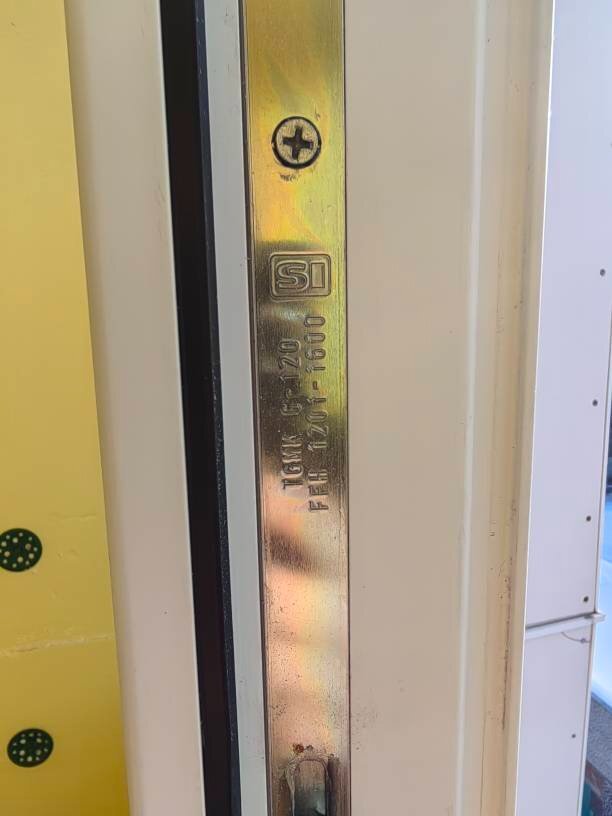

DMetrio Posted March 14 Posted March 14 В 16.02.2025 в 04:16, Николай08 сказал: Не могу найти информацию как "переключать" зима-лето.Рисок нет,эксцентрика тоже.Может кто подскажет. Регулировка прижима в Siegenia Titan осуществляется очень просто: или специальным фирменным ключом или самым обыкновенным гражданским рожковым ключом на 11. А риски на цапфах никакие не нужны, т.к. форма цапф позволяет без труда проследить их положение до и после регулировки. А у фурнитуры Maco Multi-Trend альтернативой фирменному ключу выступали простые плоскогубцы. 2
