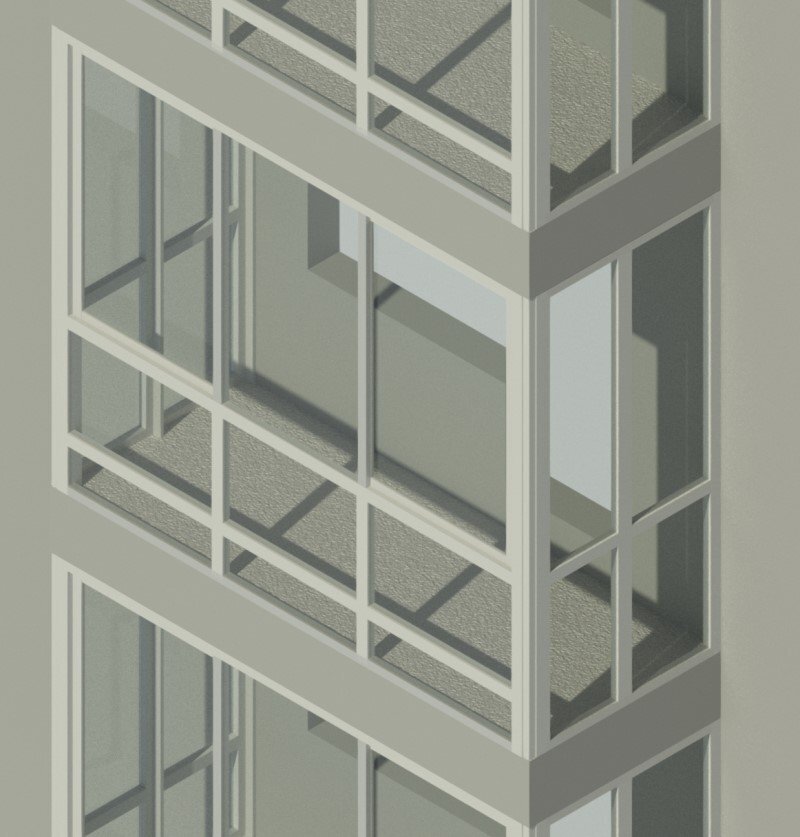

Есть желание остеклить балкон неким подобием бюджетного безрамного остекления.
Низ (от нижней плиты перекрытия до парапета) - глухое прозрачное остекление. Желательно максимальная светопрозрачность изнутри и ограниченная прозрачность снаружи.
Верх (от парапета до верхней плиты перекрытия) - аналог безрамного остекления с максимальной прозрачностью конструкции.
Козырек (чтобы сверху не падал дождь, снег, наледь с крыши) и отлив (чтобы снизу не разрушалась плита перекрытия).
Существующее ограждение парапета из прутка и уголка оставить.
г. Москва, ЗАО, дом серии II-29, 3-ий этаж.
Какой конструктив выбрать под требуемые запросы? В "глубинах" форума встречал один из вариантов (см. проект в аттаче). На сколько он актуален и есть ли какие-то другие альтернативы?

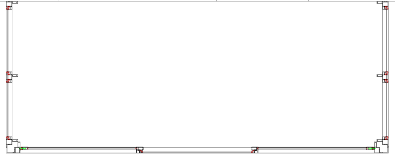

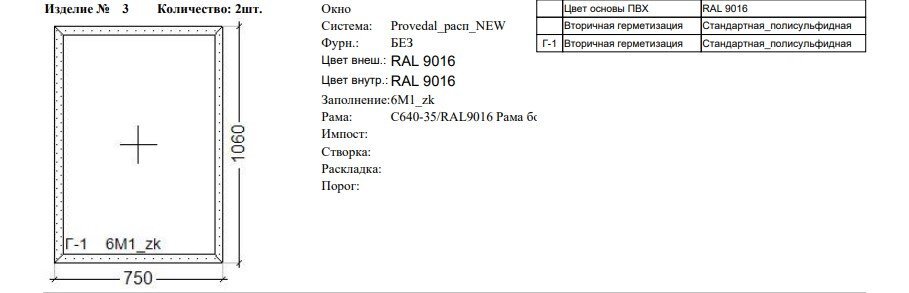

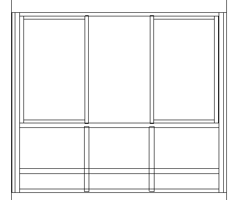

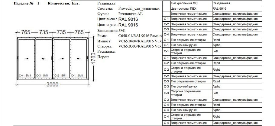

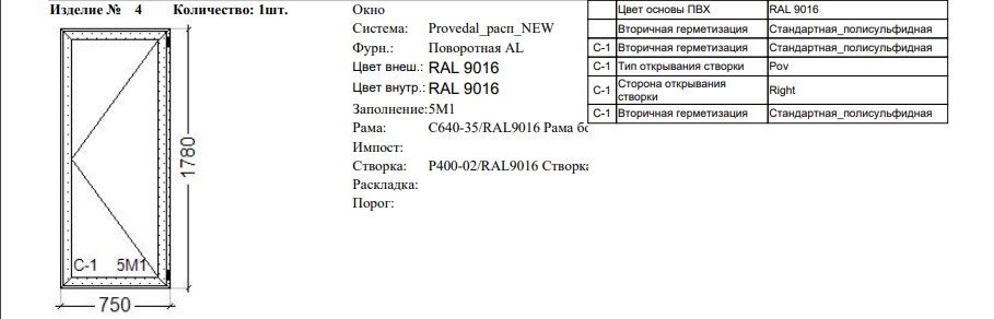

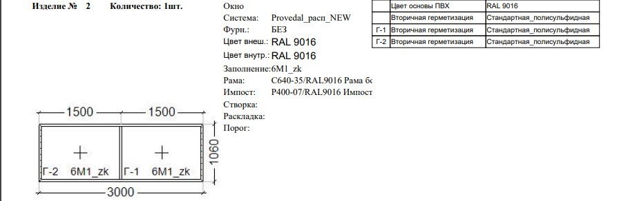

Покритикуйте, пожалуйста, конструкцию. Спроектировано на профиле усиленном Алютех.
Нижнюю глухую часть предлагают сделать на сатинированном стекле.

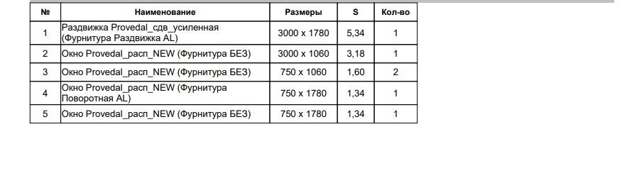

Что именно будет качаться - раздвижная часть конструкции? Остальное же надёжно фиксируется!
А почему распашная боковина только одна? Обычно ещё требуются нащельники, угловые элементы, расширители под отделку...
2 часа назад, DmitryB сказал:
Для такого заключения надо бы не только узлы из интернета от чужого балкона.
12 часов назад, nnv2812 сказал:
Распашных боковины две, но в представленном КП менеджер немного напутал с типом открывания и я не стал выкладывать этот документ полностью, чтобы не вводить читающих в заблуждение.
Дополнительные элементы

И нащельники по бокам, и отлив внизу. У Вас их нет в спецификации.
26 минут назад, DmitryB сказал:
Заменить ее на распашную?
У обоих вариантов есть и минусы и плюсы. Оба варианта можно изготовить. Решение за Вами. Мне принять решение помогает в таких случаях таблица в две колонки: +/-
32 минуты назад, DmitryB сказал:
Горизонт-вертикаль точки крепления - нижняя плита, верхняя плита, парапет ограждения.
Это понятно и правильно. На словах. А как выглядит вместе с козырьками, отливами? Чем крепится, с каким шагом? Или Вам привезут комплект деталей, а дальше - "Всегда так делаем!"? На картинках профили стоек показаны с пилонами. Это уже с учётом крепления к ограждению? Как они с ограждением стыкуются? Зачем они по бокам и на углах? Раздвижка у Вас то 4 створки, то 3... А сделают двушку? А что должно быть по расчёту?

Уточню этот момент. Отлив снизу проговаривали, про нащельники не знал.
24 минуты назад, nnv2812 сказал:
Можете пояснить +/- обоих конструкций? Пользовательские различия мне более или менее понятны, а по конструктивным - не владею объемами знаний для понимания всей полноты.
У меня 4 створки, но конструкцию от Алютеха назвали "барахлом", поискал по форуму и нашел 3 створчатую конструкцию от СИАЛ. Отсюда и путаница.
