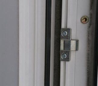

Afarus Posted November 15, 2024 Posted November 15, 2024 Добрый день. Есть окна с поворотной створкой, со стороны петель дует. Обнаружил такое (на фото). Это ответная часть скрытого прижима Maco? Если да, можно ли подобрать и установить сам прижим?
Пыль Posted November 15, 2024 Posted November 15, 2024 По фото не очень понятна система - девятая или тринадцатая. Надо хорошие снимки Европа за створки, или название профиля.
Afarus Posted November 15, 2024 Author Posted November 15, 2024 Благодарю за ответ, на профиле написано profine9 и kbe 3951.

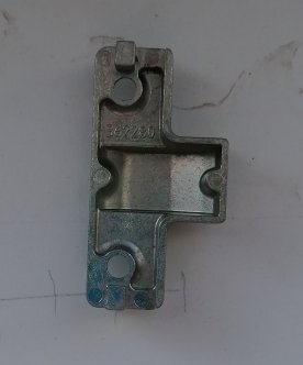

Пыль Posted November 16, 2024 Posted November 16, 2024 (edited) 220219- створочная деталь. Мако. Edited November 16, 2024 by Пыль

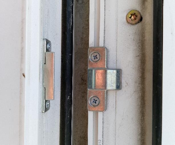

Afarus Posted December 25, 2024 Author Posted December 25, 2024 Установил прижим, работает. Благодарю за помощь.
