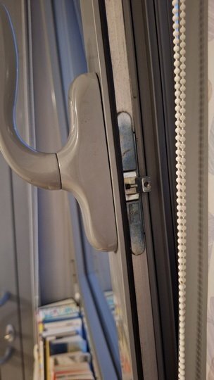

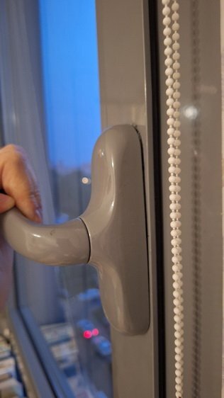

sonya_cherry Posted September 6, 2024 Posted September 6, 2024 Помогите пожалуйста!! У меня в принципе уже давно окно тяжело открывалось и закрывалось, приходилось прикладывать усилие. А теперь ручка будто отходит и не поворачивается в горизонтальное положение и вниз, чтобы закрыть окно или открыть на распашку. Так и живу с приоткрытым окном, а скоро похолодает... Производитель окон Stublina

newsolutions Posted September 8, 2024 Posted September 8, 2024 Гадать можно долго. Нужно смотреть на месте.
Пётр Posted September 8, 2024 Posted September 8, 2024 8 часов назад, newsolutions сказал: Гадать можно долго. Нужно смотреть на месте. Поддерживаю! Случай неочевидный.
Bear0406 Posted September 17, 2024 Posted September 17, 2024 Скорей всего у Вас полетела шестеренка на ручке, Вам надо выкрутить с обратной стороны два болта и купить точно такую же ручку, не забудьте перед тем как поставить обратно, проверить цапфы, они должны быть все расположены строго по меткам, если их нет, то по середине
nnv2812 Posted September 17, 2024 Posted September 17, 2024 (edited) Когда летит шестерёнка - обычно ручка крутится на 360 градусов без ответа фурнитуры. Здесь похоже, что во что-то что-то упирается. И видимо перед этим или соскочило или сломалось. Но раз окно - Stublina - то только обращение к специалисту. Переживу, что оказался "таким отзывчивым". Edited September 17, 2024 by nnv2812
