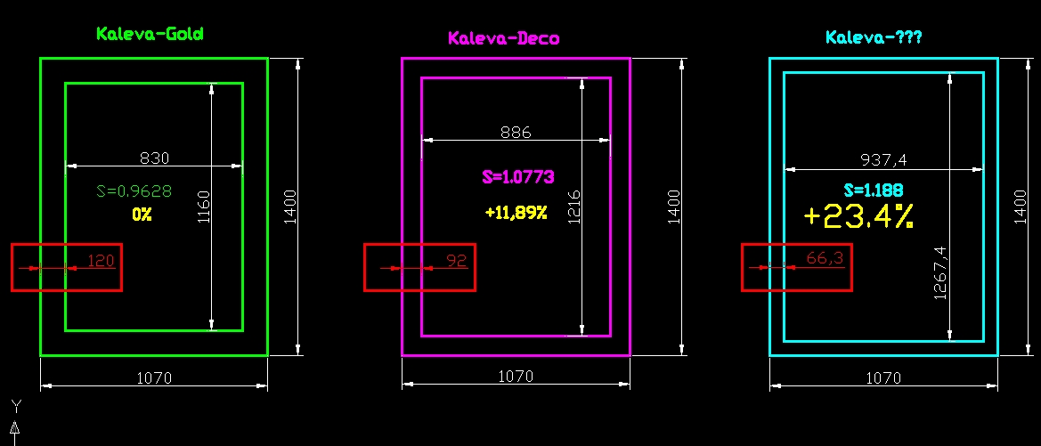

Буланова Posted February 25, 2010 Posted February 25, 2010 (edited) - это выдержка с сайта Подскажите как считали ? Похоже на обман потребителя ? высота 1400, ширина 1070, стеклопакет 4-12Ar-4-16Ar-4И Kaleva-Deco Edited February 25, 2010 by Буланова

Палыч Posted February 25, 2010 Posted February 25, 2010 (edited) высота 1400, ширина 1070, стеклопакет 4-12Ar-4-16Ar-4И Kaleva-Deco Меня интересует откуда взялось 23,4% по Kaleva-Deco Что с чем сравнивали ? Хотелось бы ответ на вопрос, а не хитрый уход от ответа. Edited February 25, 2010 by Палыч

Буланова Posted February 25, 2010 Posted February 25, 2010 Меня интересует откуда взялось 23,4% по Kaleva-Deco Что с чем сравнивали ? Хотелось бы ответ на вопрос, а не хитрый уход от ответа. сравнивали свои системы: окно Kaleva-Deco (профиль Kaleva) и окно Kaleva-Gold (профиль Rehau-Brilliant), высота 1400, ширина 1070, стеклопакет 4-12Ar-4-16Ar-4И Gold - 0% (100%) Deco - 23,4% (123,4%)

DeDmitry Posted February 25, 2010 Posted February 25, 2010 сравнивали свои системы:окно Kaleva-Deco (профиль Kaleva) и окно Kaleva-Gold (профиль Rehau-Brilliant), высота 1400, ширина 1070, стеклопакет 4-12Ar-4-16Ar-4И Gold - 0% (100%) Deco - 23,4% (123,4%) Или мой калькулятор врет, но только 10% набирается.... Или Вы с дверной системой сравнивали? Приведите геометрический расчет с картинкой, а то ведь не отстанем
Палыч Posted February 25, 2010 Posted February 25, 2010 Или мой калькулятор врет, но только 10% набирается.... Или Вы с дверной системой сравнивали? Приведите геометрический расчет с картинкой, а то ведь не отстанем Вот,вот ну не как не найду 23% Калькуятор и у меня что-ли другой. Реально - как менеджеры выкручиваются. Или по версии - директор ! сказал 23,4%, значит 23,4%... А вообще правильно DeDmitry, у них дейстительно калькулатор другой - Калеватор
smsinfo Posted February 25, 2010 Posted February 25, 2010 сравнивали свои системы:окно Kaleva-Deco (профиль Kaleva) и окно Kaleva-Gold (профиль Rehau-Brilliant), высота 1400, ширина 1070, стеклопакет 4-12Ar-4-16Ar-4И Gold - 0% (100%) Deco - 23,4% (123,4%) Как то вы не правильно считаете. Приведу простой расчет. На рисунке ниже изображена система Rehau-Brilliant Или ваша система Kaleva-Gold как становиться понятно из данного рисунка, благодаря сочленению коробка-створка, световой проем уменьшается на 120мм с каждой стороны, относительно основного размера. Идем дальше: При размере общем размере конструкции 1400*1070, полезный световой проем будет 1160*830 или по другому говоря 0.9628 м2 Возьмем эту цифру за 100% светопропуска. Теперь увеличиваем 100% светопропуска на 23,4% Результат получается 1,1880 м2 Такова должна быть ваша площадь светопропуска на вашей системе Kaleva-Deco, для того чтобы можно было так громко заявить: Что касается светопропускания, то окно Kaleva-Deco превосходит по этому показателю обычное окно на 23,4 %. Пойдем еще дальше. Насколько я в курсе системная глубина Rehau-Brilliant составляет 70 мм. Итого при размере глухой!!! конструкции Rehau-Brilliant 1400*1070 световой проем будет 1260*930 или 1.1718 м2 что чуть-чуть не дотягивает до обещанных 1,1880 м2 В итоге выясняем: Даже глухая конструкция Rehau-Brilliant, не дает увеличение светового проема на 23,4% А как видно из следующего рисунка, сравнения вашей системы Kaleva-Deco и обычное окно Ваша система не только не превосходит этот показатель, но и даже не дотягивает до него вовсе. Ваш ход Товарищи!

Blondy Posted February 25, 2010 Posted February 25, 2010 Меня интересует откуда взялось 23,4% по Kaleva-DecoЧто с чем сравнивали ? Хотелось бы ответ на вопрос, а не хитрый уход от ответа. Задачка для блондинок, эт не шОколадки по 10 руб. считать в «юморе»… В дополнение к посту smsinfo. Если я правильно нашла этот размер: Deco – створка+рама 92мм С учетом этого картинкО: Еще в школе любила пошалить и подогнать решение под известный ответ. С учетом этого на 23.4% больше размер проема по четверти, если заводить раму по 44,5 мм Вот только Brilliant тут оказывается лишним … А куда в расчеты можно пристроить формулу стеклопакета… вАще не поняла даже… ____________________________________________ Из всей геометрии ненавижу симметрию....
