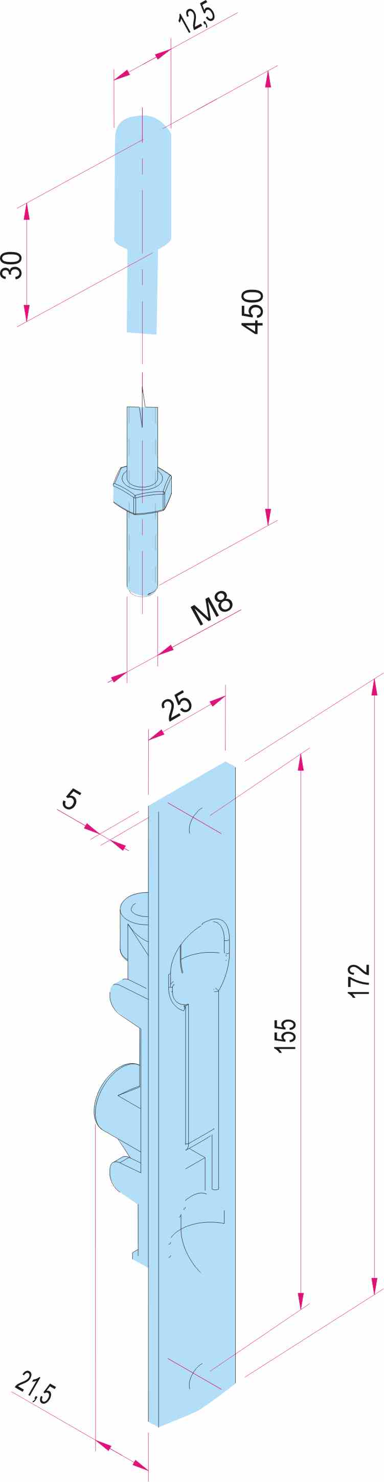

Появилась задача сотворить штульповую дверь из АГС-50 с врезным шпигалетом (см. файл) во вторичную створку. Внизу проблем нет - там цоколь, и тяга шпингалета проходит без проблем. ВВерху угол на разъемном сухаре (литой сухарь). Кто-нибудь тягу через него пропускал? Поделитесь опытом.

Действительно при изготовлении штульповой двери (не важно в холодном или теплом исполнении, кстати АГС-50 это какая из них?), шпингалет врезается в сам "штульп"(т.е. притворную. планку) и тяга никак не может проходить через сухарь,хотя есть конструктивные варианты когда роль штульпа выполняет сама штульповая створка (вертикальный профиль створки разный), в таком случае мне кажется как-то уходят от сборки верхнего угла створки на сухаре. Попробуйте найти в своей системе фальш-штульп.

На самом деле может быть копмланарная штульповая дверь. Профили стврки 5233 и 5234, кстати каталожное решение. Сухарь там действительно винтовой NT 31. Мы например ставим только накладные шпингалеты в таком случае.
Как вариант можно сухарь посадить на 2-х компонентный клей, и после схватывания просто просверлить отверстие под тягу, правда с наконечником шпингалета проблема. ???...
