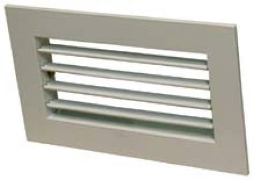

Antipov Posted January 11, 2010 Posted January 11, 2010 (edited) Добрый день всем. Хочу узнать у уважаемых специалистов, кто-нибудь использовал схему с отверстиями в подоконниках для создания тепловой завесы перед окном. Я так понял эта схема используется при широких подоконниках. Если кто-то так монтировал расскажите как она себя оправдывает или нет? И еще вопрос: кто производит решетки для отверстий в подоконниках и воздуховоды, кот. идут из-под подоконника к окну. Заранее спасибо. Использовал. Результаты отменные. Наледь пропала, конденсат больше не появлялся. Решётки обычные, вентиляционные. В супермаркете купленные. Типа таких: Edited January 11, 2010 by Antipov
Windower Posted January 11, 2010 Posted January 11, 2010 В супермаркете купленные. Типа таких:Или таких (со строительного рынка, магазин вентиляторов) Косые жалюзи направляют тёплый воздух на нижнюю часть стекла, не давая ему замёрзнуть.

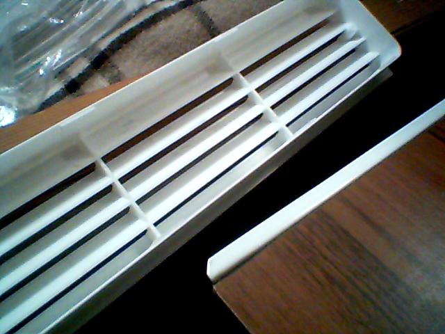

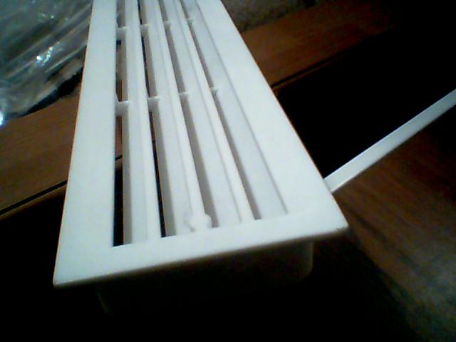

Дмитрий Самара Posted January 11, 2010 Posted January 11, 2010 До дома доеду выдожу фото, делали канал из вент трубы прямоугольной и решетки. Получилось красиво, жалоб нет.

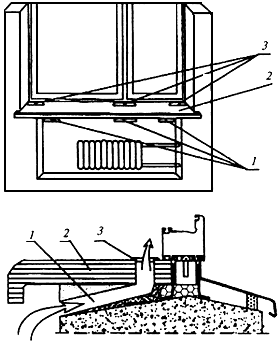

Windower Posted January 11, 2010 Posted January 11, 2010 А под подоконником? и как организовать сам канал, чтобы из него не сыпался мусор, пыль? между подоконником и кирпичами.Официально - вот так:

lobb Posted January 12, 2010 Posted January 12, 2010 Так... вопрос просто...А если использовать для транспортировки горячего воздуха от конвекторов непосредственно внутреннюю полость ПВХ-подоконника? В нижней поверхности, в районе отопительного прибора делаем входные отверстия, далее длинным сверлом миллиметров так 16 в диаметре проходим рёбра жёсткости в поперечном направлении для организации каналов, и, наконец, в непосредственной близости к оконному блоку, на верхней лицевой стороне сверлим аккуратные выходные отверстия... открытые торцы подоконной доски соответственно закрываем для возможных "левых" приточек/вытяжек из/в полость откосов (если из панелей либо, сендвича)... Как то так... Не уверен что горячий воздух пойдет по горизонтальным каналам в сторону окна, основная масса теплого воздуха огибая подоконник будет просто стремиться вверх. На рис. из ГОСТа есть хороший наклон, туда пойдет.
