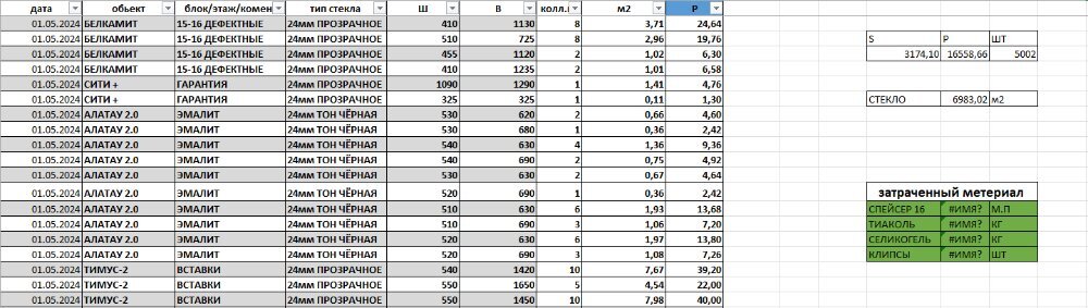

Пытаюсь загрузить скрин он не загружается
Получаеться имеем общую полощадь из столбца (Р) делаю расчет по тиаколю, селикогелю, спейсеру. Нормы расхода я знаю
Я не могу разобраться с выводом затраченного материала
пользуюсь формулой =ЕСЛИ т.е я беру столбец (тип стекла)>если он 24 то по площади всех 24 стеклопакетов должны выводиться расходу
так же и по остальным стеклопакетам 32,40 и тд
От безысходности делал и отдельный столбец с толщиной стеклопакета но все тщетно

1. Перейти от площадей к линейным размерам адекватно никак нельзя. Стандартный пример. Два стеклопакета (СПО) площадью 1 кв.м 1*1 м и 0,5*2 м потребуют: первый 4 п.м дистанционной рамки, а второй 5 п.м рамки. Ничего себе :blink: - разница в 25%. Это, конечно, предельный пример, да и делать с/п с таким соотношением сторон (2:0,5) не рекомендуется по ГОСТ. Однако и расход герметиков первичного и вторичного зависит также от величины периметра с/п, а, вовсе, не от его площади.
2. Теперь оптимизация раскроя. Не знаю, что подразумевается под термином "тиаколь" в данном конкретном случае, но, в зависимости от типа вторичного герметика, расчётная толщина слоя этого герметика может быть различна, да, ещё учесть толщину уголков, - всё это определяет конкретную длину дистанционных рамок под сборку. Так для тиокола (хотя ГОСТ его никак не рекомендует), наверное, лень рассчитывать, по первой позиции приведённой таблицы можно собрать рамки для 2-х с/п из одного хлыста впритык (ноль в ноль). Это как бы на грани - не пройдёт, если на хлысте есть дефекты. А вот, при использовании полисульфида, скорее всего, потребуется начать резать ещё один хлыст или перерасходовать герметик. Для позиции три уже точно одного хлыста рамки на два с/п не хватит, без разницы с каким герметиком. М.б. в отдельных случаях пройдёт с силиконовым структурным герметиком.:blink:
И здесь возникает вопрос, зачем Вам, вообще, этот расчёт нужен.
Это так для начала всё. Думаю, если пакет 24 мм - это СПО, то 32 и 40 - уже СПД, - и в них разное количество стёкол. Раскрой стекла тоже ведь надо оптимизировать.
