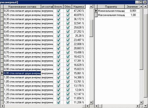

Ivanov Maxim Posted February 8, 2006 Posted February 8, 2006 (edited) 1) Неправильно работает параметр "Минимальная площадь" в составах. Если фирма не производит пакеты их приходится покупать у сторонних фирм и цена за квадрат зависит от площади. Для этого Профсегмент предложил сделать кучу описаний составов для стеклопакетов. Пример: Пакет 5 кв.м. стоит $15 за квадрат, далее идет наценка площадь от 5 до 4.9 кв.м. наценка 1% площадь от 4.9 до 4.8 кв.м. наценка 2.4% и т.д. Суть простая, меньше пакет - больше цена за квадрат. (описание всего лишь четырех пакетов уже занимает целый день) НО (почему тут так часто НО? %) ) Стоит завести пакет сложной формы и параметр "Минимальная площадь" тут же отказывается работать. Итог: на пакет приплюсовываются все наценки от 0.2 кв.м. до площади пакета. Цена такого пакета составляет несколько миллионов рублей :-) (в зависимости от числа разбиений по площадям). 2) При копировании отчетов в Word или Excel картинки не вставляются в файл, там есть только их ссылки. Глупо получается. Решил отправить кому-нить коммерческое предложение, а картинок в нем нет, есть только ссылки :-1 Проблема не нова. Думаю не сложно изменить сам метод вставки картинок в документы ms office, просто этого не делается. А добил меня 77 релиз (последний, выпущен несколько дней назад). Он даже не был проверен. Просто выпущен. В итоге с ним не печатаются отчеты (видимо нахимичили с группами печати), пришлось в спешном порядке откатываться на 72. И эта проблема не у меня одного. Edited February 8, 2006 by Ivanov Maxim
