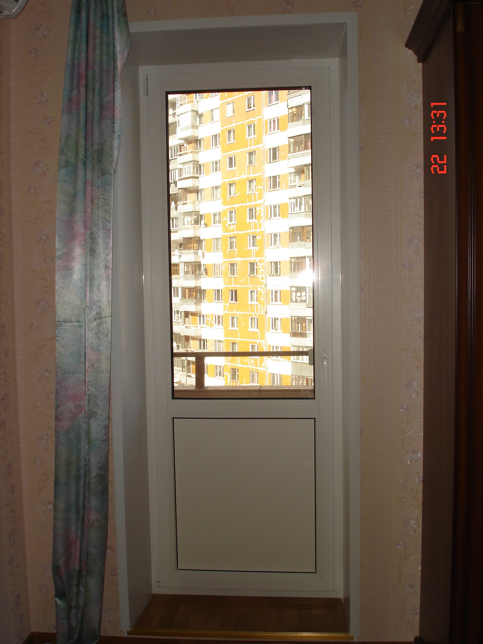

Giulia Posted April 6, 2009 Posted April 6, 2009 Необходимо поставить второй ряд остекления на трехстворчатое окно и балконную дверь. Тип дома - монолит. Фото прилагается. Адрес почты : juvlad@mail.ru
Алёха Posted April 6, 2009 Posted April 6, 2009 Необходимо поставить второй ряд остекления на трехстворчатое окно и балконную дверь. Тип дома - монолит. Фото прилагается. Адрес почты : juvlad@mail.ru Что бы поставить второй, придется менять и первый..........хотя если раздолбать откосы.........полагаю подписаться под эту работу желающих будет очень мало
Giulia Posted April 6, 2009 Author Posted April 6, 2009 Что бы поставить второй, придется менять и первый..........хотя если раздолбать откосы.........полагаю подписаться под эту работу желающих будет очень мало Нет, первый ряд менять категорически не хочу. А желающие в любом деле найдутся.

практик Posted April 6, 2009 Posted April 6, 2009 Необходимо поставить второй ряд остекления на трехстворчатое окно и балконную дверь. 36 000 р. без разрушений, все что открывалось - будет открываться.

Techno chief Posted April 7, 2009 Posted April 7, 2009 36 000 р. без разрушений, все что открывалось - будет открываться. Полагаю, что при повторении конфигурации открываться будет как минимум не на 90 градусов.
практик Posted April 7, 2009 Posted April 7, 2009 Полагаю, что при повторении конфигурации открываться будет как минимум не на 90 градусов. Надо посмотреть разворот откосов; но в любом случае, створка первой нитки будет открываться, свободно проходя через плоскость второй нитки остекления.
Techno chief Posted April 7, 2009 Posted April 7, 2009 Надо посмотреть разворот откосов; но в любом случае, створка первой нитки будет открываться, свободно проходя через плоскость второй нитки остекления. Разворот откосов не при чем. Там же створка на импосте висит. Сразу этого не видно. Так сфотографировали, что кажется глухарем.
практик Posted April 7, 2009 Posted April 7, 2009 . .Там же створка на импосте висит.. Разумеется, окно ведь трехстворчатое. Открывание крайних створок будет зависеть от разворота откосов, средняя створка откроется на угол, достаточный для мытья.
Techno chief Posted April 7, 2009 Posted April 7, 2009 Разумеется, окно ведь трехстворчатое. Открывание крайних створок будет зависеть от разворота откосов, средняя створка откроется на угол, достаточный для мытья. Под "не при чем" имею в виду, что их можно и поддолбить. А вот "достаточное для мытья" - это ценное уточнение, которое может повлечь за собой вопрос: А достаточное для мытья - это сколько градусов? И второй ворос - что поставите на подоконник в этом случае? Ответ знаю, но может люди еще что-нибудь придумали.
практик Posted April 7, 2009 Posted April 7, 2009 Под "не при чем" имею в виду, что их можно и поддолбить. А вот "достаточное для мытья" - это ценное уточнение, которое может повлечь за собой вопрос: А достаточное для мытья - это сколько градусов? И второй ворос - что поставите на подоконник в этом случае? Ответ знаю, но может люди еще что-нибудь придумали. Долбить излишне. Как правило, превалирующие требования: звукоизиляция, приемлемая цена и открывание створок, достаточное для их мытья. Угол открывания, достаточный для мытья створок определяется размером самих створок, растоянием между нитями остекления и собственно габаритами выполняющего данную операцию. Ответ по установке на подоконник не даю, так как он уже известен.
Techno chief Posted April 7, 2009 Posted April 7, 2009 Долбить излишне. Как правило, превалирующие требования: звукоизиляция, приемлемая цена и открывание створок, достаточное для их мытья. Угол открывания, достаточный для мытья створок определяется размером самих створок, растоянием между нитями остекления и собственно габаритами выполняющего данную операцию. Ответ по установке на подоконник не даю, так как он уже известен. Ответом удовлетворен.

TGEO Posted April 14, 2009 Posted April 14, 2009 Необходимо поставить второй ряд остекления на трехстворчатое окно и балконную дверь. Тип дома - монолит. Фото прилагается. Адрес почты : juvlad@mail.ru Подумайте хорошенько стоит ли "городить огород". Как вариант предлагаю заменить установленные конструкции на окна с 3-контурным уплотнением и толстые стеклопакеты с 6мм стеклом или триплексом, к примеру TROCAL INNONOVA M5 (толщина с/пакета до 56мм) Так же, для хорошей звукоизоляции оконного проема очень важно правильно уплотнить монтажные швы примыкания к стене. Обращайтесь.
Палыч Posted April 14, 2009 Posted April 14, 2009 Необходимо поставить второй ряд остекления на трехстворчатое окно и балконную дверь. Тип дома - монолит. Фото прилагается. Адрес почты : juvlad@mail.ru А если не вторую нитку остекления , а на окне электрические рольставни с улицы - электричество для удобства, рольставни для шумозащиты, - пол ленинского так сделанно. Что касается балконой двери - там же балкон !!!! , остеклите и проблемы с шумом уйдут.
Piligrim Posted April 14, 2009 Posted April 14, 2009 Окна с раздельными переплетами- вот лучший выход! Есть деревянные, есть пластиковые, есть деревоалюминиевые. Все остальное, что предлагается или все равно не решит проблему, или будет стоить безумных денег, или испортит фасад здания, что может повлечь для жильца большие проблемы. Вплоть до демонтажа установленных конструкций. Отстекление, судя по фото, сделано неплохо, .... за исключением того, что стоят НЕ те окна, которые должны бы были стоять на фасаде, выходящем на шумную магистраль. Строители или не знали,.... или съэкономили как всегда. Что бы исключить толкования, мол толкаю свою продукцию, заявляю, что мы таких окон ПОКА что не делаем. И навряд ли будем сами делать в ближайшем обозримом будущем. Потенциальным клиентам, которые в аналогичных Вашему случаях, предъявляют повышенные требования к шумоизоляции, после осмотра квартиры, если требуемого эффекта с нашими конструкциями дейстивтельно нельзя достичь, как правило, отказываем. Разъясняем им какие им на самом деле нужны окна. Но в форуме есть масса юзеров, кто может их сделать. А желающие в любом деле найдутся. Найтись то, конечно, найдутся, весь вопрос в том, что получите ли Вы в этом случае тот результат, который ожидаете. Нет, первый ряд менять категорически не хочу. Ну тут уж, уважаемый, надо выбирать и определяться. Что хочется, и что реально можется. Чудес на свете не бывает. И оконщики- не волшебники. С уважением ко всем ЕВП ... и Вам, в частности,

Alex Wolf Posted April 14, 2009 Posted April 14, 2009 Подумайте хорошенько стоит ли "городить огород".Как вариант предлагаю заменить установленные конструкции на окна с 3-контурным уплотнением и толстые стеклопакеты с 6мм стеклом или триплексом, к примеру TROCAL INNONOVA M5 (толщина с/пакета до 56мм) Так же, для хорошей звукоизоляции оконного проема очень важно правильно уплотнить монтажные швы примыкания к стене. Обращайтесь. Этот вариант существенно дороже чем установить вторую нитку остекления - сделать дорогие окна, дорогие стеклопакеты заново отделать откосы - и при этом шумоизоляция будет хуже чем вариант со второй ниткой А для второй нитки надо-то симпатичную трёхкамерку с однокамерным пакетом. 1
Вован Posted April 14, 2009 Posted April 14, 2009 (edited) Нет, первый ряд менять категорически не хочу. А желающие в любом деле найдутся. Конечно найдутся... Про вентиляцию, конечно не кто не вспомнил !!! Ну понятно, здесь же реальные деньги !!! При закрытых окна, пусть в какие нитки, шума и небудет... Но, необходима вентиляция ... Даже если в каждой комнате установленна "Сплит-система", по русски кондиционер, летом будет вполне приемлемо, но зимой "Кондеи" не работают ... И предется проветривать помещения- открытое окно - это шум !!! Вентиляция которая в Вашем здании должна функционировать, то Вы скорее всего от нее ибавились (сплошь и рядом), вентиляционные клапана... врятли вопрос решат... Вот так... Без уличного шума, только принудительная вентиляция... Эти юзеры, Вам только квартиру раздолбят, денег за это возьмут, а толку не будет... Edited April 14, 2009 by Вован
