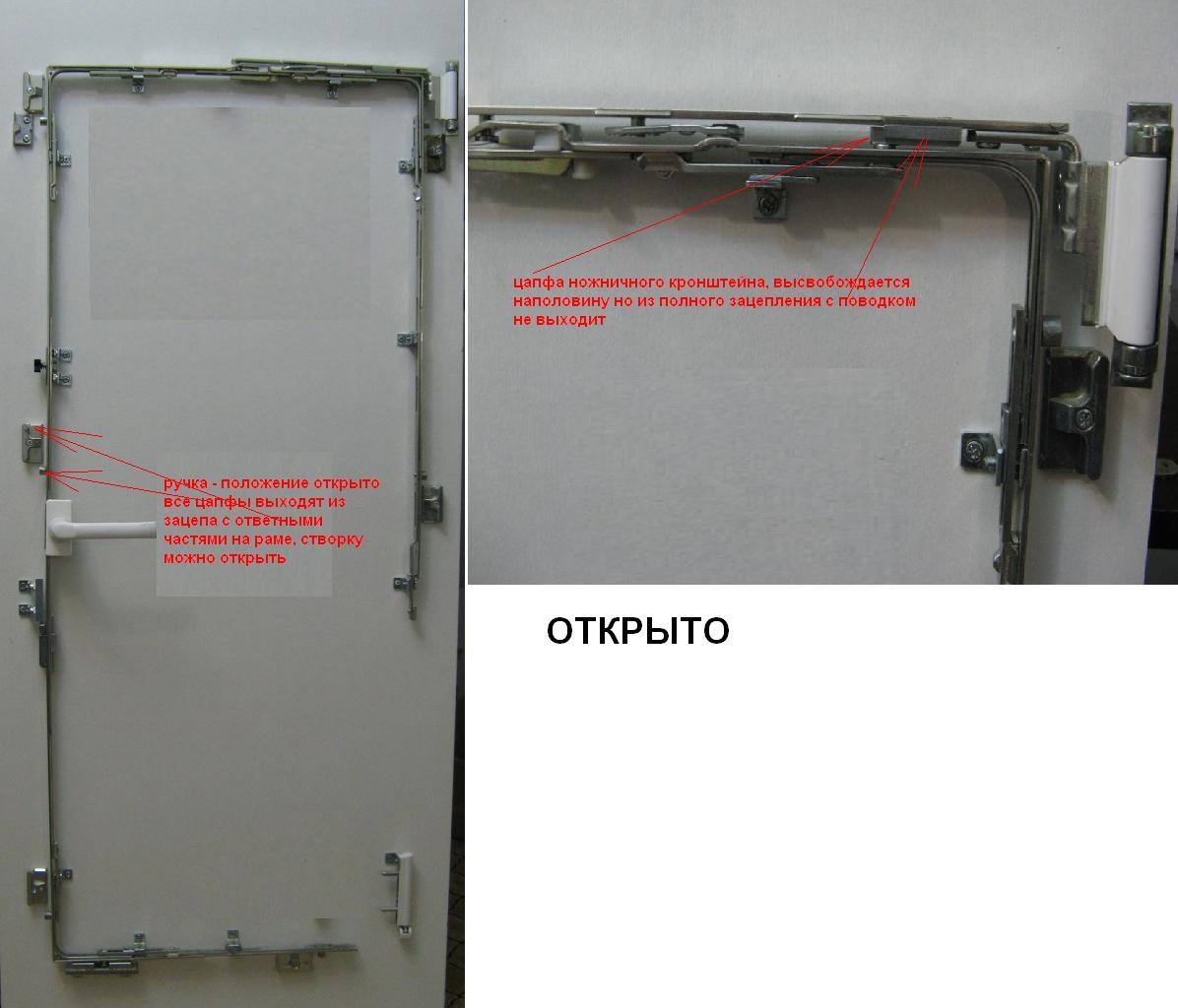

Windowrepair Posted September 12, 2008 Posted September 12, 2008 (edited) =7570:_______.jpg=7569:_______.jpg=7568:________.j А если там не Plaphen? Edited September 12, 2008 by Windowrepair

Дмитрий Самара Posted September 13, 2008 Posted September 13, 2008 А может просто верхняя петля и зацепа выскочила ? Такое бывает если створку неправильно открыть и нет блокировшика. Решается просто: открываем окно, поворачиваем ручку вверх (положение откинуто) прижимаем створку в районе верхней петли рукой, поворачиваем ручку в положение открыто и закрываем окно (всё это при том что нет блокировшика, если есть его надо рукой прижать к створке иначе ручку повернуть не сможете). Если не помогло тогда точно зовите мастера, надеюсь поможет.
dimedroll71 Posted September 20, 2008 Posted September 20, 2008 (edited) Скорее всего произошла разблокировка ножниц (либо кто-то нажимал на блокировщик откидывания и крутил ручку на открытой створке, либо створка чуть просела вниз....). Необходимо попробовать следующее: Вынуть вниз штифт из верхней петли рамы. Аккуратно потянуть створку на себя и вверх и снять её со штыря нижней петли... Приподнять ножницы вверх и нажав на "флажок" блокировщик откидывания ,который рядом с ручкой, установить ручку горизонтально в положение открыто. Опустить ножницы на место в паз. надеть створку на штырь нижней петли и вставить петлю ножниц в верхнюю петлю рамы, забить штифт верхней петли... Edited September 20, 2008 by dimedroll71
