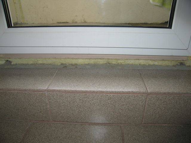

Магадук Posted August 29, 2008 Posted August 29, 2008 (edited) Здравствуйте! Помогите, пожалуйста отрегулировать балконную. ПВХ дверь. Тех, кто устанавливал найти не могу, вызывать других - нет денег, а холодает уже не по дням... Профиль двери - Veka, фурнитура - Camo. Установлена в начале года. Сначала дверь стала задевать нижний порог (понятно дело - провисла), затем, с наступлением жары, дверь стала цепляться за металлический упор в середине двери (за который прижим держится, не знаю как называется...) Попытки отрегулировать самому (руки, вроде, откуда надо растут и башка, вроде, варит) привели к тому, что дверь вообще невозможно стало закрыть. Поснимал уже всё, за что цепляет, так цеплять стало за сам дверной проём. Регулировка необходима такая: немного повернуть дверь против часовой стрелки и немного сместить влево относительно проёма. Если нужно, сделаю фотографии. Очень прошу помочь! Замерзают хорошие люди... Edited August 29, 2008 by Магадук

Магадук Posted August 29, 2008 Author Posted August 29, 2008 (edited) Крутил винт, головка которого выходит на торец двери, до тех пор, пока сама дверь не упёрлась в петлю (видно на снимке). Первоначально, кстати, она в таком положении и находилась. То есть проблема не устранена. Если дверь поднимать регулировкой снизу, то она цепляет за косяк. То есть нужно именно сверху её против часовой повернуть. Но при таком положении петли это невозможно. Есть ли способ переместить верхнюю петлю чуть-чуть влево? Спасибо за участие! Edited August 29, 2008 by Магадук
psd Posted August 29, 2008 Posted August 29, 2008 Крутил винт, головка которого выходит на торец двери, до тех пор, пока сама дверь не упёрлась в петлю (видно на снимке). Первоначально, кстати, она в таком положении и находилась. То есть проблема не устранена. Если дверь поднимать регулировкой снизу, то она цепляет за косяк. То есть нужно именно сверху её против часовой повернуть. Но при таком положении петли это невозможно. Есть ли способ переместить верхнюю петлю чуть-чуть влево? Спасибо за участие! Очевидно прилично нарушуна геометрия. Или перемонтаж или снять створку совсем, открутить от рамы часть петли и перенести на 3мм влево. Аккуратно, со штангельциркулем с дрелью и сверлом 2мм. Там кстати пена видна? Проще очистить от пены периметр и установить желаемую геометрию всей конструкции. На чём закреплена?
Магадук Posted August 29, 2008 Author Posted August 29, 2008 Установлена на монтажные пластины... Я не специалист вообще то... Но сначала то нормально всё открывалось.
Магадук Posted August 29, 2008 Author Posted August 29, 2008 Под дверью были пластины пластиковые подложены. Я их убрал потом, чтоб не мешали порог делать. Может из-за этого просела дверь? могу померять уровнем лазерным... На глаз, вроде, есть искривление небольшое конструкции. Если так, то можно, наверное обратно её приподнять без демонтажа...
psd Posted August 29, 2008 Posted August 29, 2008 Установлена на монтажные пластины... Я не специалист вообще то... Но сначала то нормально всё открывалось. Это облегчает процесс перемонтажа. Переносить петлю не то чтобы тяжело, но хлопотно, да и от возможной "бочки" на раме не спасёт. Почистить от пены, кантовать монтировкой, распирать деревянными клиньями, пенить. Не забудьте о уровне и вернуть все винты в среднее положение. Ну или попросить, что-бы это кто-то сделал, за деньги.

Магадук Posted August 29, 2008 Author Posted August 29, 2008 Уровень показывает незначительный уклон косяка... В этом, видимо, и проблема! Что сейчас делать? Клиньями попробую поднять... Кто нибудь что нибудь подобное делал?

psd Posted August 29, 2008 Posted August 29, 2008 Уровень показывает незначительный уклон косяка... В этом, видимо, и проблема! Что сейчас делать? Клиньями попробую поднять... Кто нибудь что нибудь подобное делал? Поднимите, всё выйдет.
