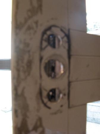

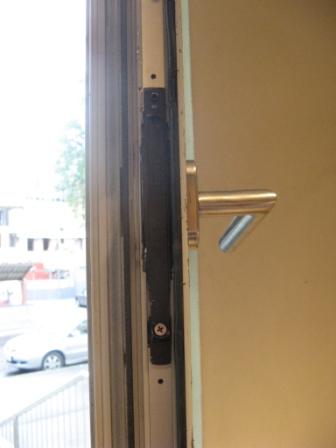

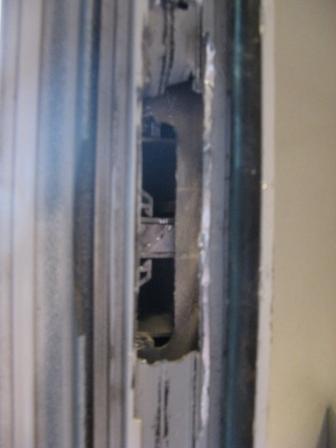

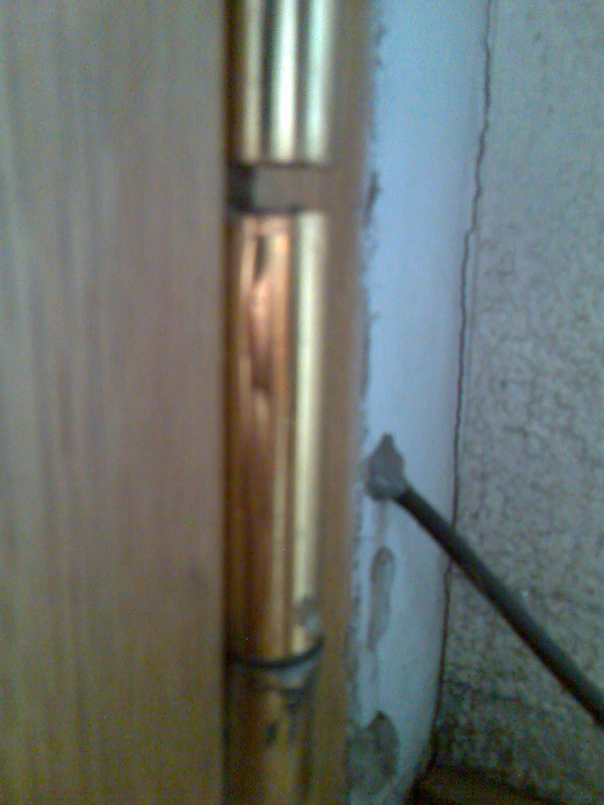

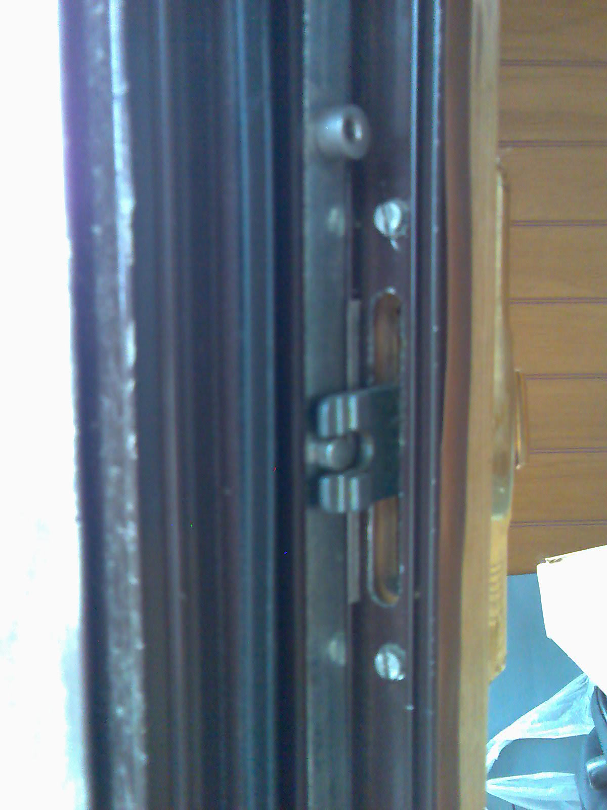

Мне кажется все знают про этот объект. КЛОНДАЙК !!!! для ремонтника, фурнитура убита ремнтами и штукатуркой, деревянные накладки 95% под замену .... :)
Мне кажется все знают про этот объект. КЛОНДАЙК !!!! для ремонтника, фурнитура убита ремнтами и штукатуркой, деревянные накладки 95% под замену .... :(
Открытым текстом:
если подразумевается комплекс зданий СберБанка напротив французского посольства на Якиманке, то для ремонтников этот объект - засада!
Алюминий там холодный, стеклопакет однокамерный, фурнитура AGB. Все окна собственными силами "утеплены" самоклейкой, что привело к массовому выходу из строя фурнитуры и частичному отрыву дубовых декоративных накладок от створок. В результате летом тучи пыли, а зимой потоки конденсата, добивающего деревяшки.
Возможно только половинчатое техническое решение: ликвидация сквозняков и восстановление работы фурнитуры.
Запотевание зимой, увы, неустранимый дефект описанной конструкции.

Господа, товарищи! действительно что тень, на плетень наводить ...Важны качество и гарантии на выполняемые работы....Важны качество и гарантии на выполняемые работы". пишите в чем засада, а то такое ощущение, что в ресторан зазываете, а не "хлам" ремонтировать...
post-4726-1217005240_thumb.jpgpost-4726-1217005249_thumb.jpgpost-4726-1217005258_thumb.jpgpost-4726-1217005265_thumb.jpg
