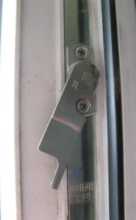

Могут ли подсказать уважаемые специалисты по фурнитуре WinkHaus, как самому установить механизм подъема створки ALS-FSS, совмещенный с блокировкой поворота ручки на уже установленное окно. Ранее при заказе окон меня отговорили от данной опции, якобы частенько выходит из строя. Однако иногда жена ошибочно поворачивает ручку, после чего окно обратно приходится запихивать мне :D . Механизм заказан, скоро привезут, однако фирмы, которая ставила окна, больше не существует. Руки у меня вроде прямые (клапана Aereco сам ставил), так что проблем возникнуть не должно :huh: . Спасибо.
ALS-FSS, проблем возникнуть не должно
Судя по виду микролифта на фотографии, его достаточно установить в посадочное место на основном запоре и закрепить двумя саморезами.

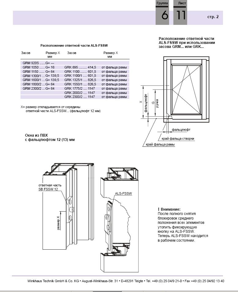

А ответную планку к нему, соответствующую виду профиля, Вы заказать не забыли?
Сказали что вроде идёт в комплекте. Заодно уточнили на какие створки нужны (левую или правую)....

Получил детали, попробовал поставить, тут то и вылезла засада.... :D При заворачивании шурупов в раму, последние упёрлись в армирование. Нюанс в том, что шуруп попадает в самый угол армирования, ни влево, ни вправо не подыграть. Пришлось нежно и аккуратно мелким свёрлышком сверлить этот угол... Но в итоге мы её добиваемся своего. Кстати, профиль PLASTMO. Интересно, как на заводах крепять эту деталюшку? Сомневаюсь что так выдрючиваются.....
Получил детали, попробовал поставить, тут то и вылезла засада.... :P При заворачивании шурупов в раму, последние упёрлись в армирование. Нюанс в том, что шуруп попадает в самый угол армирования, ни влево, ни вправо не подыграть. Пришлось нежно и аккуратно мелким свёрлышком сверлить этот угол... Но в итоге мы её добиваемся своего. Кстати, профиль PLASTMO. Интересно, как на заводах крепять эту деталюшку? Сомневаюсь что так выдрючиваются.....
Выдрючиваются :D , и сверлят.... а иногда подыскивают другую деталюшку, где ось шурупов смещена вглубь, и ставят на шурупы с буром в металл :D
