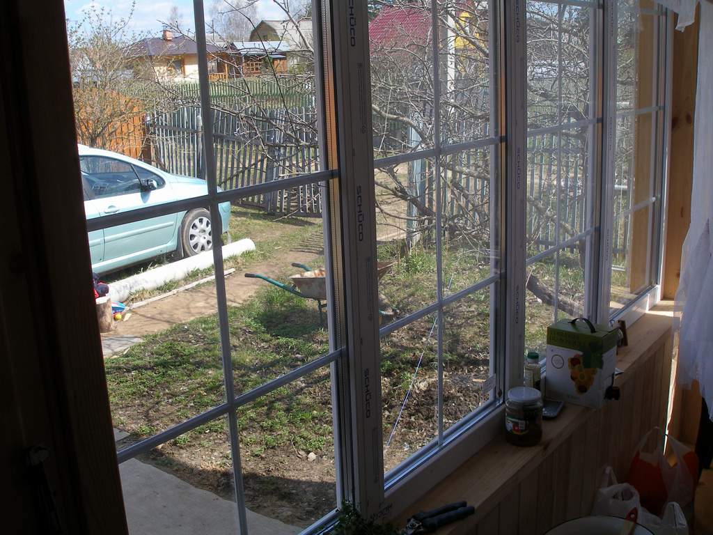

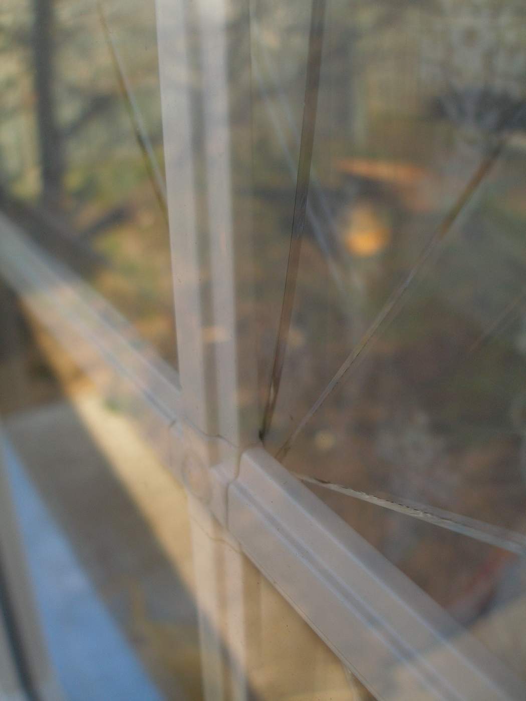

Собственно все на фото.

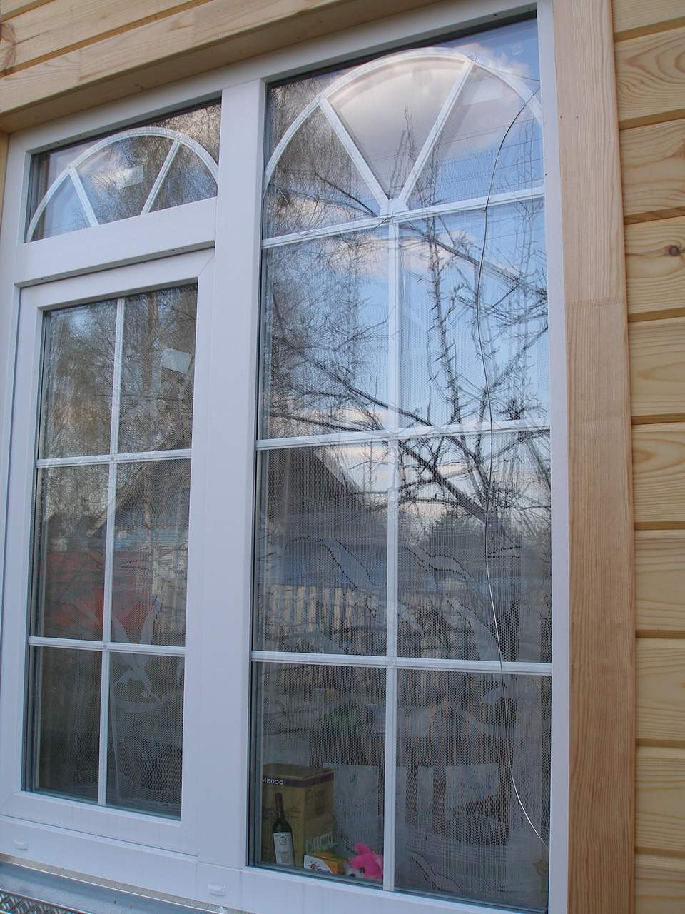

Одно окно 2700х1500 разбито импостом на 4части и каждой части вставки .
Второе окно 1700х1500 , одна половина поворотно откидная+импост.
На фото те чати которые потрескались подписаны 1,2,3 соответсвенно.
Порфиль Шуко 70 4x12x4x12x4
стена вокруг пакетов из бруса 150x150 с бабками все как надо.

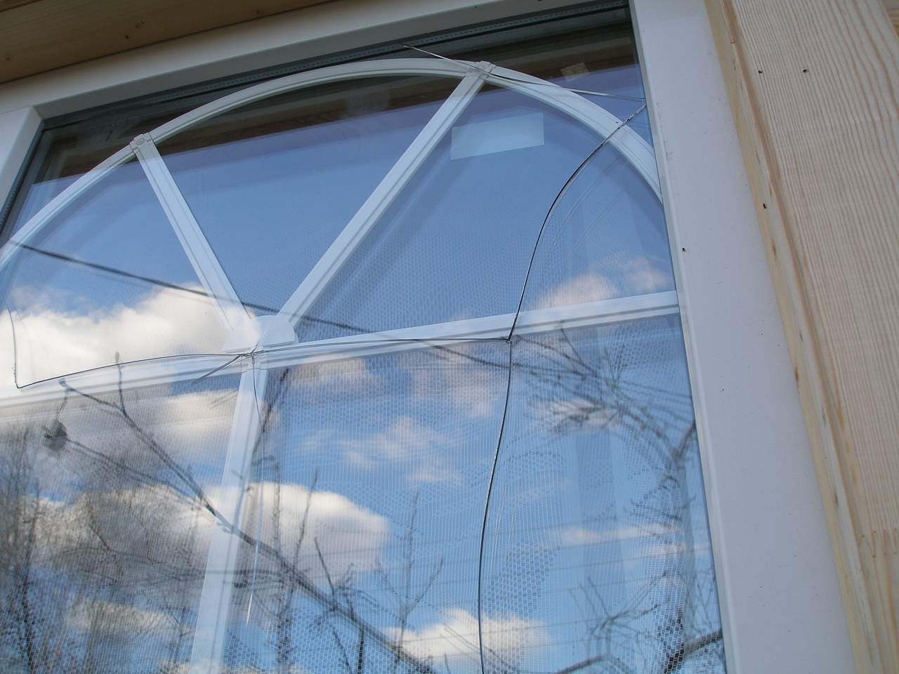

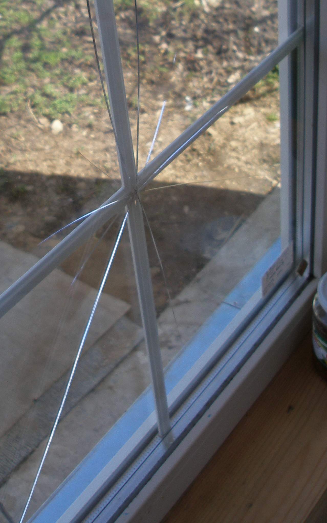

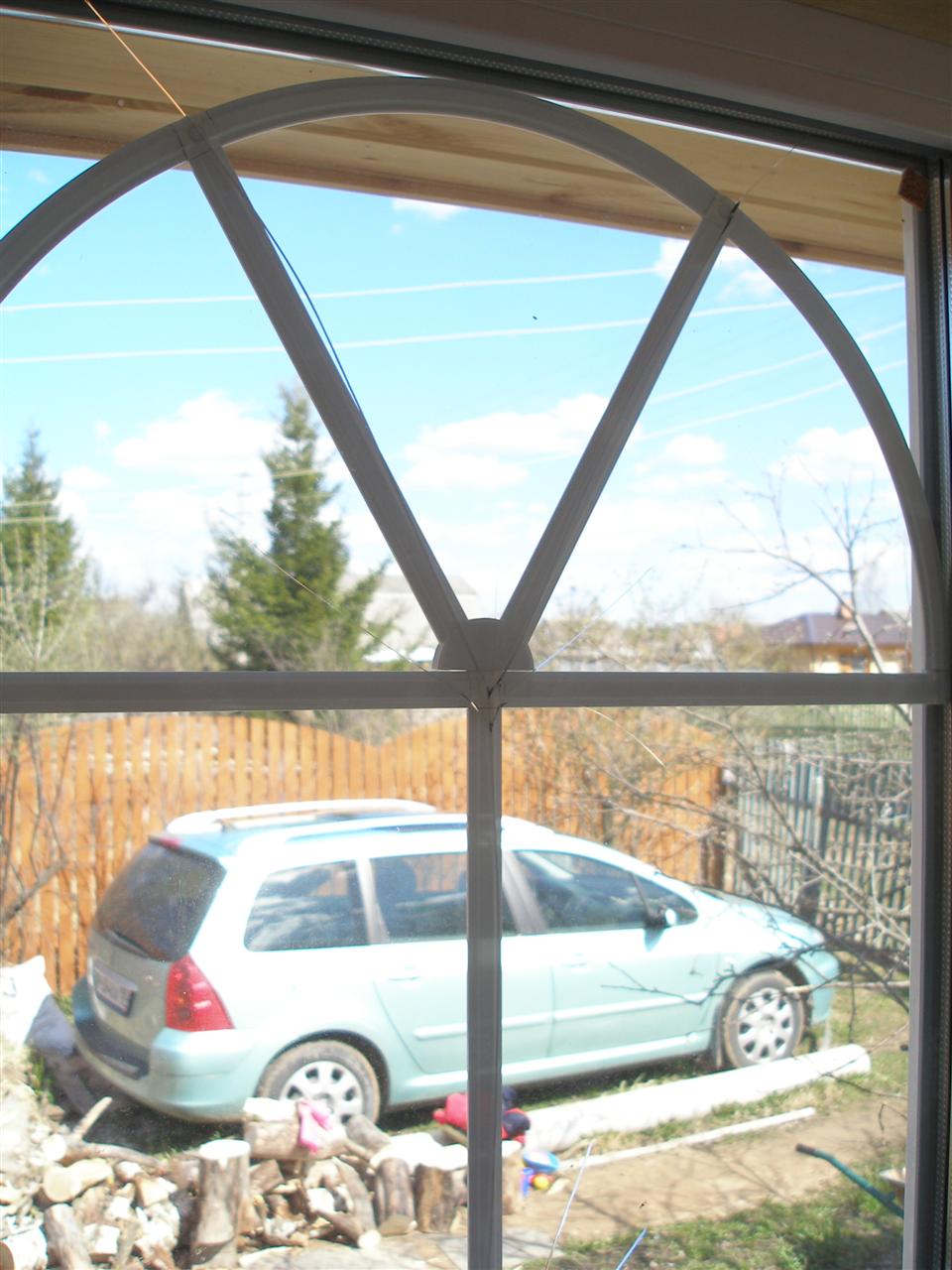

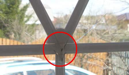

Треснувшая чать #1 окна 1
Треснувшая чать #2 окна 1

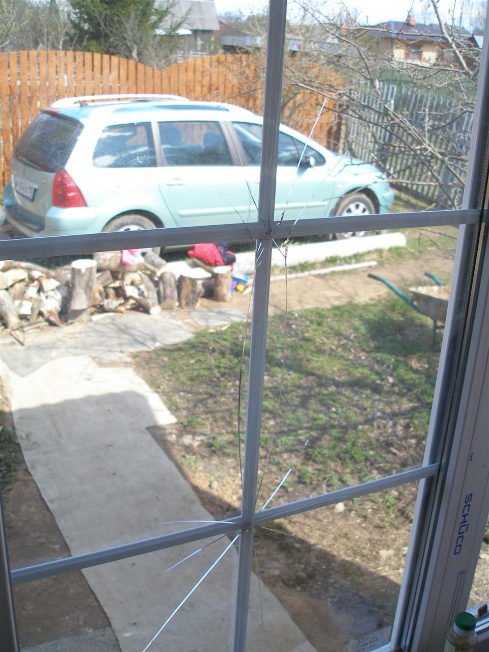

Треснувшая чать #1 окна 2
Теперь своими словами : Ствил осенью август-сентябрь 07 потрескались в мороз зимой .
Обратился местному предсатвителю Московской фирмы у которого и заказывал- результат осмотра был озвучен по телефону , так как производился в мое отстутсвие -" Типа дом дал нагрузку".
Всебы ничего , может я и склониля бы к этой версии , но меня смутили вот эти "Серидинки" , когда заказывал эти вставки - производитель еще сомневался сможет ли сделать такой радиус , ну т.д.
1 и 2часть 1 окна треснули только внутренне стекло!!
в 3 части второго окна тренснуло только наружнее стекло с некторой ... вобщем поверхноти окна находятся на разном уровне в плоскости, тесть некоторый "разлом".
Собственно хочу вашего совета-помощи , может кто тоже имеет иную точку зрения и лицензию на эту точку - я бы обратился , пишите если что непонятно есть еще фотки. Место 150Км от мкад по новой ригие , если что транспорт обеспечу.
А может и я не прв , вобщем жду ваших отзывов , а то жалко такую красоту терять ( всмысле заказывать еще раз стеклопакеты за свой счет, и без гарантии)

Хотелось бы узнать:
1. Какие зазоры были оставлены на пену.
2. Непосредственное крепление рамы в проем( анкерные пластины, саморезы и т.д.)
3. Кто производил монтаж.

Трещинки идут от раскладок - так и должно было случиться в холодном доме... :)
Домик то дачный? Зимой без отопления стоял?

Согласен полностью. Уж очень трещины характерные.
Если в морозы дом не отапливался или отапливался недостаточно - так действительно должно было случиться.
Возможная причина - маленький зазор между стеклопакетом (стеклом) и рамой. В неотапливаемом помещении ПВХ рама сжимается больше, чем стекло.
При низкой температуре "сжимающаяся" рама раздавила стеклопакет. А так-как у вас внутри раскладка, то точка максимального давления пришлась на места её крепления. От них и пошли трещины.
Почему? Они разве там в распор?
Автору - а узел примыкания точно правильный?
По-моему раскладка стоит в узкой камере. Уточните формулу стеклопакета - возможно ошибка стеклопакетчиков.
А стеклопакетчик причём?
Так, на будующее, а почему?
Неумолимый закон Гей-Люссака....(Гей в хорошем смысле слова :) )
В холода замкнутый объем в межстекольном пространстве захотел уменьшится. Ну, и уменьшился за счет сближения стекол. И все бы ничего, да наткнулись стекла на кресты раскладки, вот и не выдержали. Вобщем, такую раскладку в более широкую камеру надо было ставить.
Вот никогда у меня не получилось бы так просто и правильно в двух словах всё объяснить! Завидую (по-белому, конечно).
Если они, к примеру, раскладку в 8 рамку поставили - разве это не ошибка? Я же говорю: нужна формула с/п, на фото это плохо видно.
Внешняя рамка тоже по моему узнакая, вторая шире... если действительно так - то ошибка или менеджера который оформлял заказ или уже самого производства.
Раскладка ставится в стеклопакет с дистанционной рамкой от 12 мм, насколько я понимаю тут стеклопакет что-то вроде 32 мм... и раскладка находится не там.

1 зазоры 1.5 см по кругу
2 Саморезы
3 Монтаж производилистроители дома имеющие некторый немогу сказать насколько опыт .Всего было 8 Изделий из 4 из которых с раскладкой.

Во-первых очень маленький зазор - 1,5 см. Монтажный шов должен быть не менее 2 см с каждой стороны
Во-вторых - в деревянных строениях существует специальное закрепление оконных рам относительно проема. Поскольку деревянная постройка имеет бОльший диапазон "движения" конструкций от теплового и влажностного режима среды.
почему-то мне кажется, что это не совсем от раскладки трещины... да и зима не особо холодная была...
Ан нет, фотки внимательней рассмотрел - от центра "паутина" трещин, от соединителя раскладки. Тогда причина одна...
На последнем фото - мне кажется анкерный болт постарался.
Врядли, характерные трещины из-за низких температур (дом улица), а в ентом месте так же скорее краевая зона пакета, где дистанционная рамка , до кучи, от холода стекло не выдержало.
Как долго стоит веранда? 15 мм , ИМХО, маловато... Опать же - саморезы.

В моей практике встречалось массовое закливанивание створок, и трещины в стеклопакетах в следствии кручения бруса и усадки дома, в Вашем случае трещины имеют характерный рисунок и вид post-4726-1209588351.jpg, это и наводит на мысль об однотипной причине - сдавливании (линзе) стекол с упором в эту точку, хотя нельзя исключать и особенности монтажа:
Вообще, если окна установлены, без окладов с закреплением в брус, то вся нагрузка при деформации бруса передается непосредственно на раму окна и как следствие или заклинивает створки, или "давит" стеклопакеты.
Хотя я меньше верю в нагрузку так как крыша веранды (крепиться с одной стороны к основной)довольно легкая , да и каркас брус 150 довольно сложно продавить.
............. был случай, заказчик по весне, в брусовой ( брус150*150) дом попасть не мог- т.к. заклинило входную металлическую дверь... кстати, вот окошко post-4726-1209588390_thumb.jpg, всю зиму с 20 декабря до н.времени, простояло в холодном сарае - стеклопакет (4-16-4) с раскладкой 26мм- цел.
Что делать? можно предположить, что необходим комплекс мероприятий
1 Перемонтаж в "плавающую" коробку- оклад, подробнее информация от Дровосека здесь ________________________________.doc.
2 монтаж новых стеклопакетов с увеличенной толщиной внутренней камеры до16мм
PS зачем на холодной веранде двухкамерный стеклопакет?
