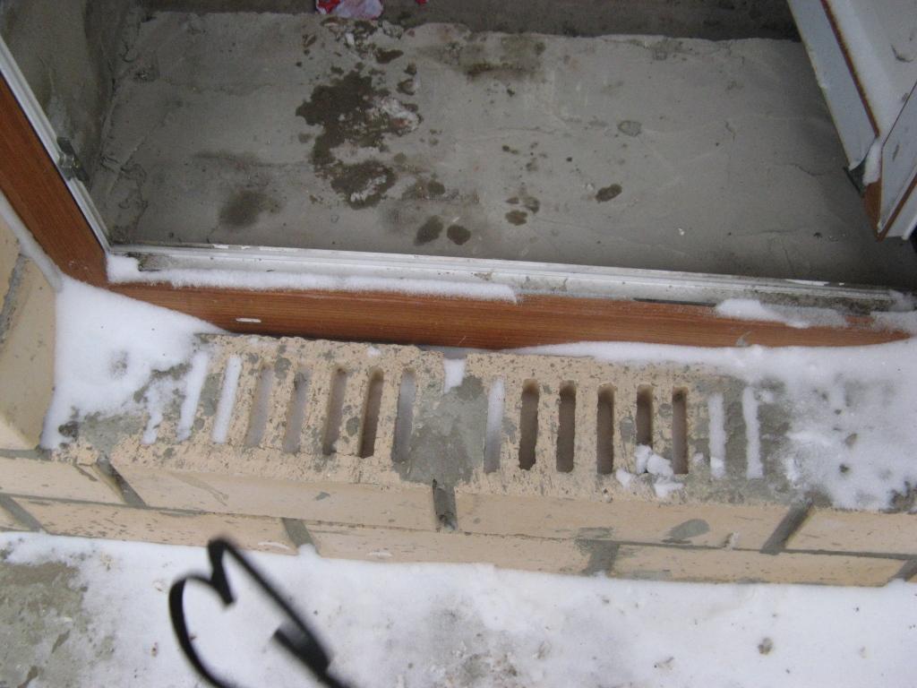

Судя по щелям, чего то не хватает. Можно закрыть пеной или иной удобной теплоизоляцией. При этом шов будет дышать , т.к. Жгут наверняка не плотно прилегает стена-рама.
А трещинки на жгуте каждые 2 см Вас не смущают? :thumbsup:

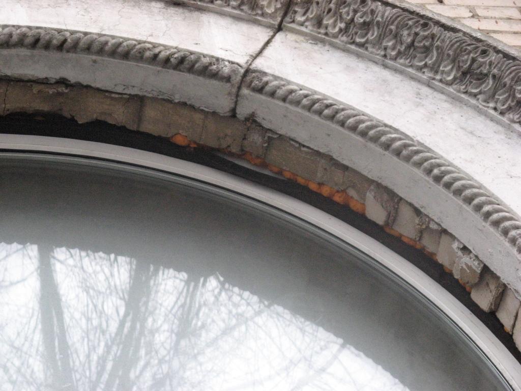

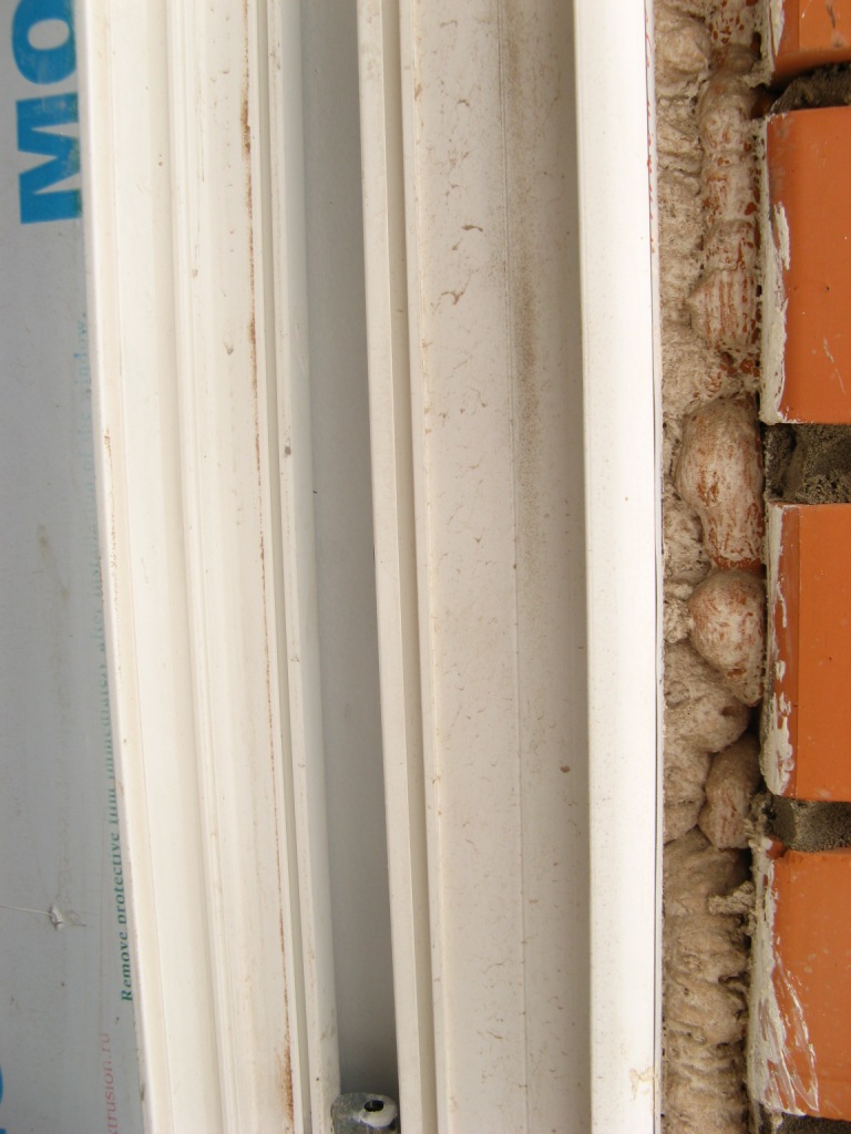

псул, вилатерм, пена, пустота.... может не материалы анонсировать, а качество работ... все объекты, за исключением арки- новостройка.

А трещинки на жгуте каждые 2 см Вас не смущают? :D
Видел такое при ремонте со вскрытием швов панельных домов. Это происходит по части от воздействия ультрафиолета.
Бывает еще, если недавний был монтаж. Один из производителей жгутов поговаривал, что все изготовленные вспененные полиэтиленовые материалы должны вылежать определенное время (созреть для эксплуатации), но в сезонный дефицит этому не дают сделать и жгут сворачивают в бобину. Находясь в таком положении жгут "до созревает" и после выпрямления получается со временем печальная картина...
Трещинки это еще пол беды, бывает когда жгут вообще порван.
Да, Вы правы. Надо говорить о КАЧЕСТВЕ работ. Я пытаюсь говорить именно об этом и не только я, но и господин Румянцев Н.Ю., например. Ситуация удивительная: ПРАКТИЧЕСКИ никто не слушает, пока петух в одно место не клюнет.
Да, и еще, забыл добавить: приходите на наши семинары, там много говорится о качестве, о технологии, о нюансах и совсем немного о материалах...
