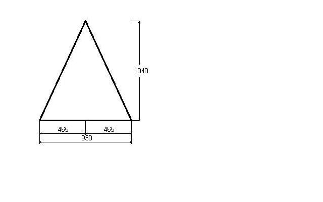

Алеха, поскольку по дереву ты сам знаешь, а именно, что при таких размерах створки профиль в верхнем углу приходится "сносить" (иначе задевает при открывании), то почему издеваешься над производителями ПВХ? В ПВХ если угол снять - дыра будет
.С уважением к любым капризам Заказчиков, ДРОВОСЕК
ни в коем случае!!!!!!!!!!!!! Уважительно отношусь ко всем производителям!!! От незнания и спрашиваю, мож секрет какой есть у пвх?
Я призводитель окон из дерева, был несколько удивлен, позвонила женщина, хотела поставить пвх,но не нашла ни одной фирмы кто бы смог сделать открывающейся такую конструкцию:
Это правда иль она плохо искала, и какие есть варианы? Только про пвх, ибо по дереву сам знаю
Да, есть еще требование, блок не делить ибо стекла останеться совсем мало
