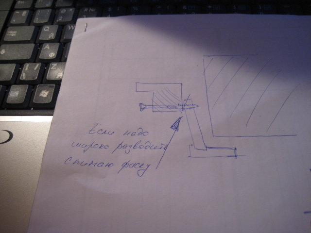

Будьте добры, чертёжик, схемку какую можно посмотреть?
Потому как напрочь не понимаю, как при этой схеме откосы по-человечески закрепить.
вот рисовать для меня как раз проблема

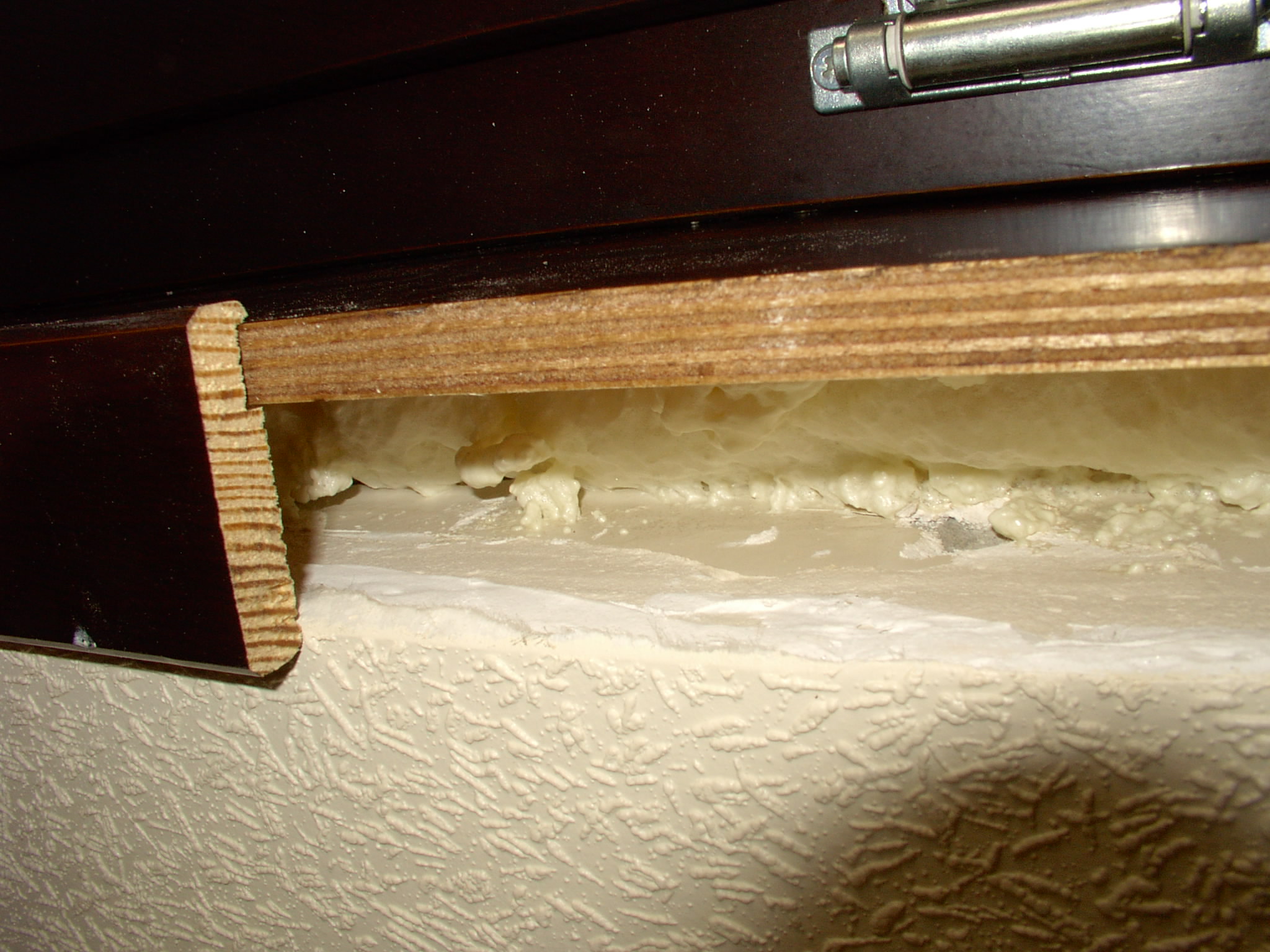

Для откосов (внутренних) предпочитаю использовать фанеру 10-12 мм, что значительно удешевляет стоимость.Откосы креплю через блок, если глухари,
то поджимаю монтажными пластинами. Боковой откос через торец креплю к подоконнику и также соединяю с верхним. И не малую роль играет наличник в котором выбран паз (10 или 12 мм соответственно) что придает фанере форму и жесткость.
Нашел фото не очень, правда, хорошего качества
2-й, средний. Нанимаете человека с бензопилой. Он вырезает и ровняет проемы. Выполняет по бокам паз. Заказываете деревянные окна + подоконники + наружные наличники + внутреннии откосы + внутренние наличники. Все окрашено в один цвет на "фабрике". Вставляете окна на усадочный брусок, устанавливаете подоконник, крепите внутренние откосы и наличники с обеих сторон. Минусы - конструкция навесных откосов не прошла испытание временем, их монтаж трудоемок.

С этим очень согласен, а вот про "минусы" - нет. Часто делаю откосы таким образом, пока без жалоб.
