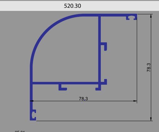

  11. В ВСМПО в свое время был интересный для внутренних перегородок закругленный поворотный профиль 520.30:post-23117-0-82264900-1450160848_thumb.jpg
    В какой системе есть что-либо подобное?
    Разные есть.
    У вас размеры не все... :(
    У Сиала две холодные системы.
