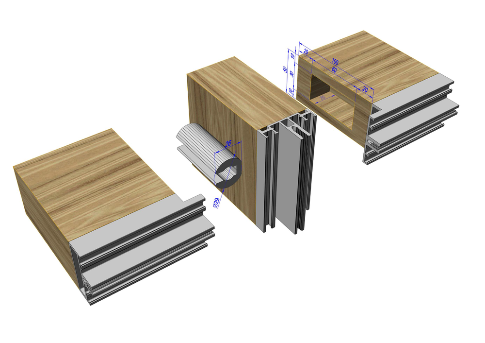

А что без горизонтального соединительного усилителя проходит по статике конструкция? -
Для битумной черепицы, металочерепицы да она жесткая))) А вот для стеклопакетов нет
На вертикальных частях плотность минимум должна быть 80кг/м3. Иначе утеплитель просядет. Это не крыша под углом 25-30 градусов.
Все возможно. Стальная сварная конструкция будет как бы независимая, но закрепленная к деревянному каркасу дома. При деформации деревянного каркаса дома со стальной конструкцией ничего не случится, она также будет двигаться, но как цельный сегмент, т.е. максимум что может пострадать это примыкания (нужно грамотно продумать подвижное герметичное примыкание).
LVL брус да хороший материал, это тот же кленный брус только на порядок дешевле, но он "некрасивый", его красить нужно и т.д., ну отделывать. P.S. Так даже если данный дом построен из LVL бруса - это априори подвижная конструкция. Там все узлы соединений шарнирные. Чтобы узлы эти были жесткими это только должна быть сварная стальная конструкция.
Вы не путайте деревянный каркас с клеенным брусом. Клеенный брус не хуже стали будет по жесткости. Но еще раз говорю на данном доме нельзя использовать клеенный брус, его нужно крепить в неподвижный проем (стальной, железобетонный), но тут такого нет. В клеенном брусе невозможно обеспечить жесткие соединения на изломе стропил, это можно сделать только в стали. P.S. Клеенный брус не будет держать геометрию конструкции, а сварной стальной каркас будет.
Из накладных алюминиевых систем по стальному каркасу можно применить любую - они есть в каждой алюминиевой системе. Но рекомендую купольную серию Татпроф ТПСК60500. Эта система даст фору даже этому RAICO, попробуйте доказать мне обратное
А к чему каркас из клеенного бруса то крепить собрались? Конструкция дома деревянная - каркас дома гуляет сам по себе, соответственно и клеенный брус будет гулять вместе с домом. Здесь нужна сварная стальная конструкция. Других вариантов тут не существует. Чтобы не использовать сталь (вероятность потеков ржавчины очень велика если использовать накладную алюминиевую систему), можно применить нержавейку. По стальному каркасу использовать накладную алюминиевую систему (нулевые алюминиевые профиля).
