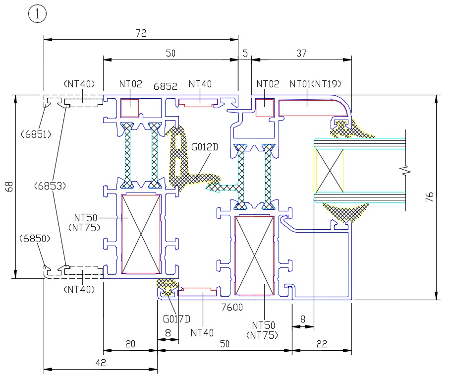

  1. Оконный 6851, 6852. Ставят некоторые и такое :blink:
    Чем меньше денег, тем тоньше профиль...
    Тут, похоже именно эти артикулы и использовали.
    Для полноты картины прикреплю каталожные странички с сечениями:
    Sections 2.pdf
    Sections 4.pdf
    Sections 5.pdf

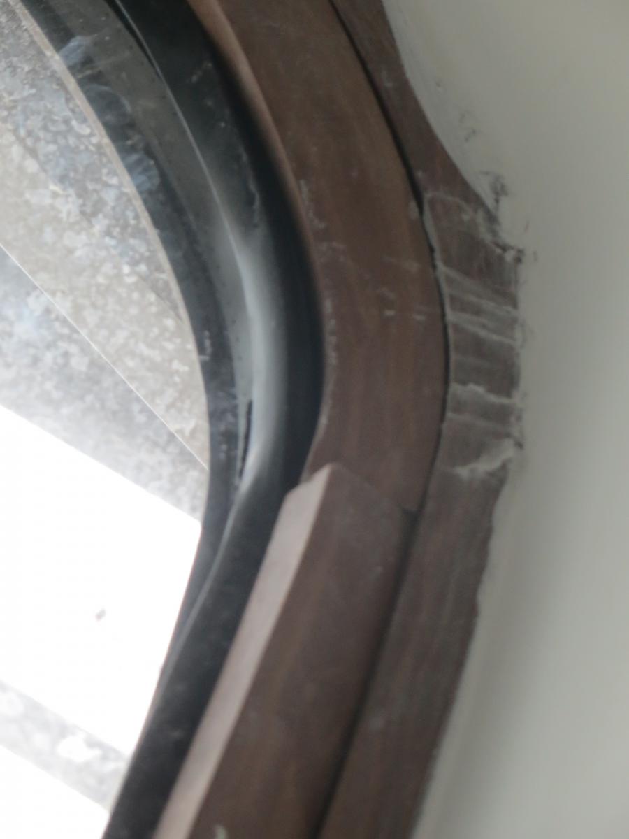

  7. ....если нет понимания как ведет себя та или иная система.
    Вот нашла, для понимания общественности :).
    Вот так может повести себя шуковский штапик на малых радиусах на стыке. Подрядчики сначала пальцы гнули, потом штапик, а теперь ... "компания находится в процессе ликвидации".
